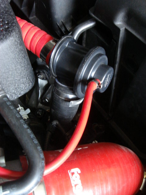

grundsätzlich würd es eh im tt funktionieren, ABER.... das ist ein OFFENES eben mit Tröte. kann passieren, dass der tt nacher schlechter geht als mit dem originalen.
ich persönlich würde wenn dann nur ein geschloßenes verbauen.
gut und günstig z.b. forge dvr006

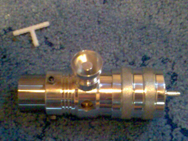

Es passt auf den 1.8T Motor, ist aber wohl das billigste was es am Markt gibt.
Steckt ständig und der optische "Lautsprecher" ist für ein Geräusch zuständig, dass einer Hundepfeife sehr nahe kommt.
Am besten AB in Eimer mit diesem Klumpert!

Für mich sieht das nach einem regelbaren Ventil aus (würde zumindest die zwei rauen Ringe auf der Unterdruckdose erklären)
@ wbxxxx1
Also der kleine Anschluß ist für die Unterdruckleitung und der große ist für die Verbindung mit dem Ladeluftsystem gedacht. Auf jeden Fall kannst das Ventil nur "eingeschränkt" benützen -- also nicht ohne zusätzliche Maßnahmen. Der große Anschluß dürfte einen Durchmesser von 30mm (oder noch mehr) haben und ist somit für den VAG Ansaugschlauch nicht geeignet (sind alle auf 25mm Ventile genormt). Im Klartext bedeutet das, dass du für dieses Ventil einen 25mm Verbinder + einen Reduzierungsbogen von 3xmm auf 25mm brauchst !
Wie Guvi schon erwähnt hat, sind offene Ventile für 1.8T Motoren nicht wirklich geeignet => es kommt speziell bei NoName Produktion zu einer Fehlermeldung (Druckabfall Lader-Drosselklappe) und somit zum Notlauf. Die einzigen offenen Ventile, die beim 1.8T funktionieren sind Doppelkolbenventile (von Forge und Bailey) -- natürlich kann das STG auch umprogrammiert werden (liegt aber nicht im Sinne des Erfinders und ist nur aufwendig)

Ich hab auch grad noch ein offenes Blow Off drin. Fliegt Heute gegen das originale raus.
Aus anderen Foreneinträgen im Netz konnte ich erlesen, dass das 06A 145 710 "N" welches im S3, 225PS TT eingebaut ist recht standhaft sein soll.
Des wirds wahrscheinlich zukünftig werden.
Dann kommt ein geschlossenes von FORGE. Bin schon dran.
