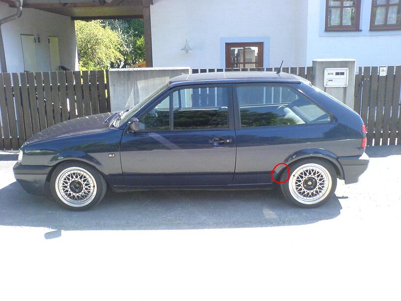

      Bittesehr ein Bild:
      Streift bei maximal zulässiger Zuladung (Achslast) und zusätzlichem einfedern! Das heisst auf Deutsch wenn 3 Leute hinten sitzen mit 5 Taschen und durch die mörder Bodenwelle fahren! ;)
      Da sind die Radschrauben der BBS ca. mit der Kotflügelkante plan!

      1. Federwegsbegrenzer eignen sich NICHT um Fahrzeuge höher zu legen. Damit hätte man dann NULL Federweg und keine Dämpferwirkung mehr, also das Fahrzeug würde nur über die Federwegbegrenzergummis federn/dämpfen.
        Kriminell gefährlich und ein Grund für sofortigen Kennzeichenentzug
      2. Federwegsbegrenzer eignen sich dazu, zu Verhindern das ein Fahrzeug bei grosser Beladung beim Fahren über Bodenwellen, Schlaglöcher etc. nicht voll auf die Karosserie durchschlägt oder die in Deinem Fall grösseren Reifen beschädigt. Ein permanentes Fahren in diesem Zustand stellt wiederrum einen schweren Mangel mit Gefahr im Verzug dar, da kein Restfederweg vorhanden ist bzw. die Dämpferwirkung ausgeschalten wurde.
