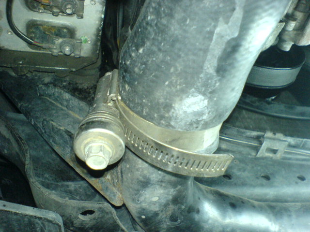

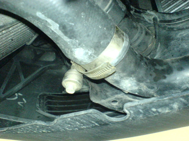

			hier MAL fotos von den CAT schellen! hab dir eine PN geschrieben weiß nicht ob du sie erhalten hast da nichts zurückgekommen ist! lg
			Nachdem du am Telefon nicht erreichbar bist, hier Infos betreffend Schellen:
Die V2A-Schellen gehen sich mit der Versandzeit diese Woche nicht mehr aus, deshalb hab ich beim Cat Servicepartner Österreich MAL nachgefragt.
Die haben 5/8" (=16mm) breite Schneckengewindeschellen, die lt ob Infos auch etwas aushalten dürften.
Kannst direkt vorbeifahren, die 5/8" sind auf Lager und gibt es für die Bereiche 57-79mm und 70-92mm.
Adresse:
ZEPPELIN OESTERREICH GMBH
ZEPPELINSTRASSE 2
A-2401 FISCHAMEND
Austria
Evtl könntest den Schweißwulst am Ende der Rohre in Abziehrichtung mittels einer Feile etwas kantiger ausführen - dzt ist da nur ne Wulst geschweisst - das würde einem Abrutschen auch entgegenwirken.
Alternativ bzw zusätzlich kannst auch mit Pattex Montage Wiederablösbar die Schläuche auf die Rohre aufkleben und verschrauben.
