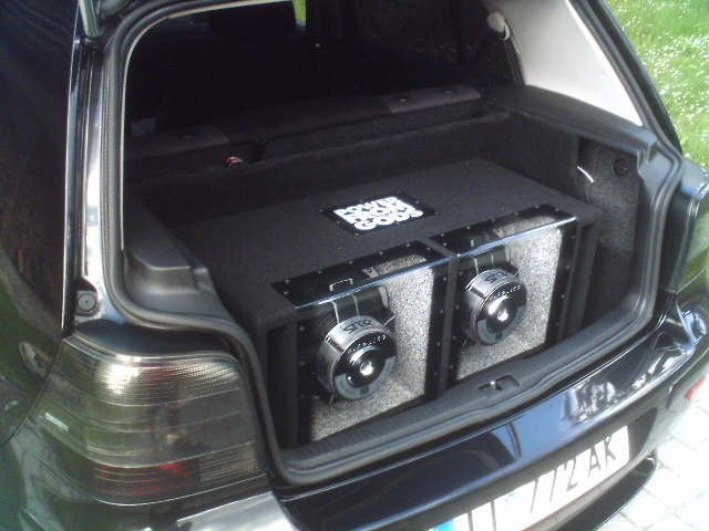

      nun da hast du MAL die qual der wahl. liegt vorerst an dir, wieviel geld du ausgeben möchtest und welche marken du bevorzugst. da könnte man dir tausende kombinationen vorschlagen.
      am besten wär MAL ein vernünftiges frontsystem zu kaufen (2 wege system in 16,5cm von einer brauchbaren marke). wichtig dabei ist eigtl vorerst, dass dir der klang des kompo systems gefällt. dann suchst du dir eine passende endstufe dazu. evtl auch die hinteren türen mit coax oder 2 wege system bestücken, je nach budget ....
      dasselbe gilt für den subwoofer. am besten MAL unterschiedlich woofer und damit verbunden unterschiedliche einbaumöglichkeiten durchhören und dann entscheiden, ob bassreflex oder bandpass, 30er oder 38er, 1 oder 2 woofer, leistung usw....
      und zuerst MAL alles durchrechnen, damit du dein budget sinnvoll investierst.

      ich hab im Golf 4 eltiche komponenten von audio system, hifonics, rockford fosqate, clarion und ground zero verbaut gehabt. kann grundsätzlich all diese marken weiterempfehlen!
        41,47 kB, 640×480, 248 mal angesehen

      Also die Hifonics Kiste nimmt doch schon Platz weg, hätt ich mir jetzt nicht so arg vorgestellt :wow:
      Also auf GFK und so steh ich persönlich nicht so, ist zwar show- aber nicht alltagstauglich.
      Ich hätt mir eben eine Basskiste vorgestellt die ich im Kofferraum auf einer Holzplatte verschraube. Die 2 Verstärker rechts untereinander auf der Seitenwand ebenfalls auf einer Holzplatte verschrauben.
