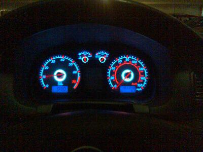

möchte bei meinem g4 plasmascheiben verbauen,wie bekomme ich die tachonadeln herunter,b.z.w wie wieder hinauf.ohne das sie beschädigt werden?
bin für jeden tipp dankbar.

nehm MAL an die sind gesteckt, könntest mit einer gabel vorsichtig runterhebeln.
ganz easy, nach links derhn, gegen anschlag, weiterdrehen und dabei ziehen, schon hast se in der hand, rauf: einfach drücken, nur nullstellung ienstellen is a bissal a fumelei......

ist wirklich ganz easy zum ausbauen.

jetzt zeig ABE auch MAL a bild von Golf 4 mit plasma, hab i no ned live gsehn.......
