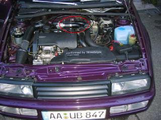

Ich haaaabs *fg*
Am Saugrohr links der kurze gummi Schlauch (ca. 5-7 cm lang) hatte einen riss, zuerst dachte ich nicht dass es das wirklich ist... aber tauschen musste ich ihn ja sowieso...
war gerade beim Liewers habe mir den schlauch gekauft (25€) eingebaut und siehe da, das pfeifen ist weg (das er ja eigentlich schon immer hatte seit dem ich ihm habe) und er geht zum ersten MAL so richtig gut *gg*
Danke euch!!!
