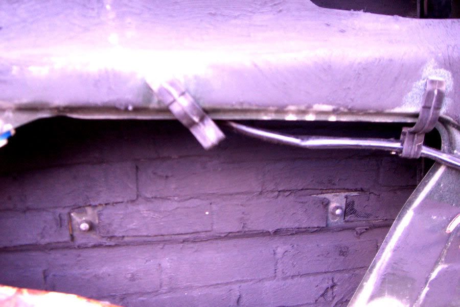

So hab jetz alles besorg,
Brax und Antidröhnpaste.
Wenn ich mich noch richtig erinnern kann (hab das ganze vor 3 jahren bei meinen bus gemacht) gehts doch so:
- 5mm hoher rand wasser zum brax dazumischen.
- selbstklebende antidröhnmatte in kleine ca. 2,5 bis 7 cm lange streifen schneiden
- streifen aufkleben
- brax drüberpinseln
- fertig. oder ? -

naja der grund wieso ich diese kleinen schnippsel mache ist der das dadurch sich die bitumen matten wenns man heiß ist nicht mehr lösen können da das brax das dazwischen ist wenns ausgehärtet ist die matten wie spachtel aneinanderhält. ich denke das es natürlich auch besser geht aber das geht nur über probiern und studiern wies so schön heißt. bei meinen VW bus hab ich damals ganz gleich gemacht. es hat auch den vorteil das man so auch noch weit
in die hintersten winkel der türe bitumenmatten verkleben kann. ich hab auch jede reihe immer versetz aufgeklebt wegen den schwingungen. wenn ich dann MAL fertig bin könn ma ja vieleicht MAL einen soundcheck machen :gemein:.
und vorallem geht es, denk ich, darum das die tür mehr masse draufhat die schwingungen verhindert. und so kann man auch größere flächen verarbeiten als wenn man große stücke draufklebt.
