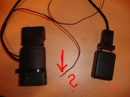

			hallo!
 1. würde ich diesen chip nicht einbauen, sondern das auto ordentlich chippen lassen ;-)und
 2. glaube ich, dass das kabel für den EIN/AUS schalter ist, den du im innenraum montieren kannst damit du den chip zuschalten kannst, wenn du ihn brauchst damit du den chip zuschalten kannst, wenn du ihn brauchst
 hatte auch MAL so einen und da stand das mit dem kabel für den schalter in der einbauanleitung!
			Original von golfg60
 gehört an der leitung vom luftmassenmesser angeklemmt
 da gibts aber mehrere...
 normal ist das einfach +12V
 die meisten einbauer nehmen aber die dauerversorgung z.b. vom LMM-Stecker, damits nicht so auffällt, dass von der Batterie ein kabel weggeht. Weil dann ist bei jeder Kontrolle klar, dass so ne PBox eingebaut wurde.

			hy leute wenn ich das kabel an dauerplus zb. an batterie dazuhänge und das auto starte läuft er ziemlich unrund und im display steht motorelektronik.
 und wo genau meint ihr sollte ich es am LMM zuhängen???????
 hab da keinen plan.
 erbitte antwort.
 mfg fire
			Original von 996
 hy doc was is das für ein kabel???
 mfg fire
 ich habe ohne Gewähr geschrieben, in Bezug auf die Funktion.........................................
 PIN 6 sollte das Luftmassenmesser-Lastsignal sein.
 PS: DU schreibst auch noch von einem A4 mit dieser/einer Box.......................................
 Wie und wo wurde diese angeschlossen?
