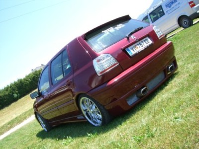

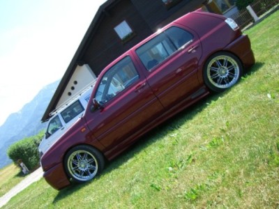

ich hab 8x17 ET 35 oben. vorn schauns halt ein bisschen raus, und hinten is er beim typiesieren voll aufgsessen, aber auf da lareg habens gsagt warum ich ma keine 7er felge gnommen hab, weil dann hättens die auch eingetragen.
mfg -

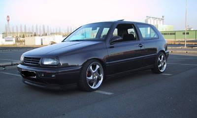

hat ein kumpel von mir!
sieht seeeehr geil aus, hat keine verbreiterungen drauf, 7j17 felgen und musste nichts ziehen bördeln oder sonst was
hat tieferlegung auf 11cm genau!!! -
