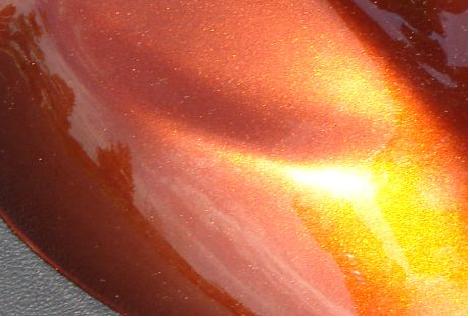

      so stehts in der produktbeschreibung:
      "Es wird kein Vorlack benötigt - optimal ist ein hellgrauer Füller"
      und die farbe sollt nachher so aussehn wie im dateianhang.
      glaubst dass das so stimmen kann?

      für candy braucht man IMMER einen basecoat - meistens silber.
      würd das nötige material von einer firma kaufen (zb. http://www.houseofkolor.com/hok/index.jsp) - also füller/grund, base, candy und clear.
      wichtig ist, daß der candylack über das gesamte fahrzeug dieselbe schichtdicke hat - je dicker die lasur umso dunkler der farbton.
      in österreich gibt´s vielleicht 3 lackierer die das richtig können, beim rest schauts aus wie ein fleckerlteppich
