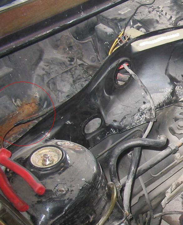

      also meiner meinung nach hört sich das nach dem typischen 2F leiden an, welches ich auch ghabt hab.
      nimm einmal die batterie raus. an der rückseite is ja so ein gebogenes blech angeschweisst, wo die batterie mit der rückseite ansteht, damit sie nicht verrutschen kann.
      hinterhalb von dem gebogenen blech is ein holraum, wo immer das (Regen)wasser stehn bleibt, weils durch die eingebaute Batterie nicht in den ablauf abrinnen kann.
      wsl is er dort leicht durchgerostet und das wasser rinnt durch dieses loch in den Fahrzeuginnenraum.
      würde zumindest erklären warums hintern amaturenbrett runter rinnt.
      wennst dort wo die batterie is a loch bohren würdest, würdest nähmlich genau ins Handschufach bohren.
      bei mir wars zumindest so - hab alles ausbaut - kaputtes blech rausgeschnitten und neu eingesetzt.
      hab bei dem ablauf direkt wasser eingefüllt mit plastikflascherl und nur dann wenn viel reinläuft rinnts rein und wenns wenig ist eben nicht.
      da is kein rost und sonst auch nix. es kommt wirklich nur dann wenn man dort viel wasser reinkippt.

      naja am abfluss direkt wirds ja auch ned liegen, der leitet is wasser ja durch des kleine loch raus - und selbs wenn dort ein loch wär, dann würdets da ned in den innenraum rinnen. sondern
      hast scho einmal die batterie rausgnommen und hinter diese halterung gschaut ???
      weil irgendwo muss a loch sein, sonst würds ned reinrinnen.
      bei mir war hinter dem halter alles verrostet. ( hab leider kein besseres bild auf die schnelle gfunden)
        66,86 kB, 587×724, 131 mal angesehen
      wie gesagt . batterie war heraussen etc. kein rost.
      Nur wenn wasser in den ablauf im eck geleert wird rinnt ein teil in den innenraum und der andere durch den kotflügel runter und raus.
      und sonst kann ich anschütten und hineinfüllen und beregnen lassen mit schlauch giesskanne etc was ich will da geht nix rein.
      kein rost keine löcher nix.
