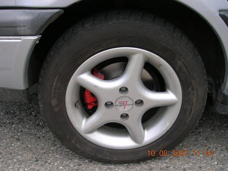

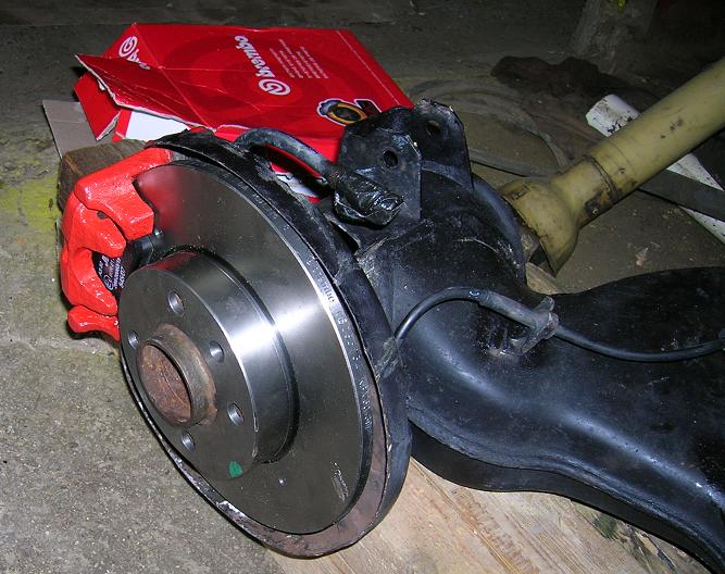

      so leute es ist vollbracht!
      hab nu die g60 syncro achssenkel inkl bremsanlage verbaut!
      hab die achse um 69euro kauft, neue beläge um 40 euro
      scheiben um je 16euri (brembo)
      radlager um je 22euro
      und handbremsseile auch je 16 euro
      hab nun eine golf 1z syncro cool variant mit passat g60 syncro achse und golf afn varint handbremsseile (gekürzt)
      jetzt kommt vorne noch die g60 bremse und 15" felgen und passt!
      auto bremst wie sau, anker geht geil
      aber nu erstmal urlaub, bremse vorne kommt dan nachher dran ;)

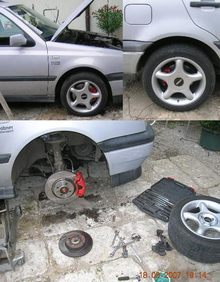

      der mit den 200ps TDI's :devil:
      ach ja und die ABS sensoren vom passt passen miut dem vom golf überein :gemein:
      hab dei kabel abgzwickt und der passt HT a coax kabel, schrim auf schwarz und innenleiter auf braun vom golf stecker und geht ;)
      das beste is das war in knappen 4h erledigt! mit neuen bremsleitungen bis vorne! ohne bühne ohne grube, mit auffahrtsrampen, 1wagenheber und viel unterleghölzer:)
      nu hab i voren 256mm bremsen und hitne 240mm :-h schut fett aus :-h
      aber die 280mm für vorne sind bestellt :gemein:
