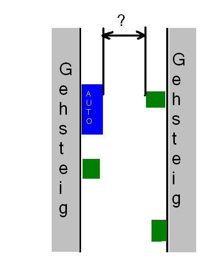

      Kann mir jemand sagen wie viel man MINDESTENS Platz halten muss wenn ich Parke in einer Straße, ohne Leit-/Mittellinie, Verkehrsberuhigte Zone, und wo links und rechts immer so Blumenkübel stehn.

      Es ist eine 30er Zone, mit Gegenverkehr, also KEINE Einbahnstraße
        15,6 kB, 440×522, 337 mal angesehen

      Bei Fahrbahnen mit Gegenverkehr ist Mindestfahrbahnbreite 2 Fahrstreifen, aber mindestens 5,2m.
