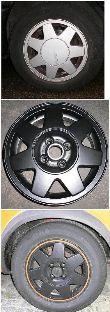

      • Bordsteinschäden beseitigen (Schleifpapier, event. vorsichtig mit der Flex ganz wenig wegnehmen oder abdrehen lassen, wenn nötig kitten)
      • Nass anschleifen (Schleifschwammerl reicht, dieses in Wasser tauchen und so immer "feucht" schleifen)
      • Rally Lack Matt aus der Dose (wenn´s fein werden soll dann eben 2K aus der Spritze...hat aber nicht jeder, ich hab der Einfacherheit Dosen aus dem Sonderangebot, 2 € im Abverkauf, verwendet.)
      • 2-3 Schichten dünn aufspritzen (zuerst die Zwischenräume und Kanten, dann die Flächen, nicht zu dick und nicht zu viel auftragen, nur Geduld)
      • Gut austrocken lassen und dann Reifen aufziehen.
      Auf den Fotos siehst Du den Weg meiner "Zandvoort" Felgen zum matt-schwarzen Einzelstück mit "Avus" Komponenten (Nabenabdeckung, Radmutternabdeckung) ;)
