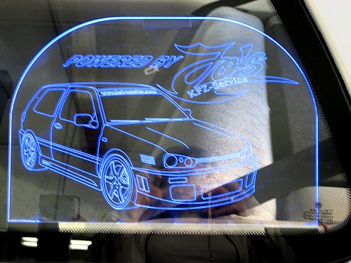

wie geht das
des logo is im plexiglas eingraviert und von unten ein paar LED's eingefräst
die LED's sind zu erkennen schau dir die untere kante ganz genau an!Dieser Beitrag wurde bereits 1 mal editiert, zuletzt von „xxxvwfreakxxx“ ()
Ich würd sagen, dass das Profil mit Laser in die Platte eingebrannt wurde und an der Aussenkante ein LED Schlauch (irgendwas dünnes -- gibts ja im Car Hifi Bereich eh alles) angebracht ist. Das Licht "stömt" dann quasi durchs Glas
das sind eh normale leds,oder?
ich denke MAL das mit den ultra hellen leds nicht so eine schöne gleichmäßige ausleuchtung herauskommt!?
das müsste man ja theoretisch selber auch fräsen können!!??
Kann jemand ein Bild,in eine CAD Zeichnung einfügen??
Geht das überhaupt?
lgNur Quer bist wer -
hallo,
es wird ledeglich das motiv in das plexiglas graviert und von unten mit eingesetzten leds beleuchtet. um das ganze zu umrunden werden die ecken vom glas mit einem dunkeln lack oder mit klebeband abgeschirmt um den lichtfluss zu stoppen.
gruss HH 76
WAS DENKBAR IST, IST AUCH MACHBAR!WAS DENKBAR IST, IST AUCH MACHBAR! -
Schätze MAL das das auf einer CNC Maschiene gemacht worden ist.
Die ruhige Hand möcht ich haben der das Graviert hat. -
In diesem Fall ist es eine Plexiglasplatte (auch Glasplatte mäglich) wo ein Motiv hineingefräst wurde. Das ganze wurde dann noch ein wenig geschliffen (wenns perfekt gemacht wird) und dann werden LEDs rundherum angebracht.
Das ist die einfache Variante.
Es gibt dann noch ein optisches Plexiglas das eine weit aus bessere Ausleuchtung hat. Wenn man die beiden Varianten nebeneinander legt ist der Unterschied sehr deutlich zu erkennen, da die Ausleuchtung einfach überall gleich ist. Allerdings kostet dieses optische Plexiglas auch um ein vielfaches mehr !
Soetwas muss nicht unbedingt auf einer CNC Maschine gemacht sein. Kann auch auf einem art Plotter geschehen sein mit einem kleinen Fräsaufsatz. Bei diesen Tiefen und dem Material muss das ja keine große,stabile Fräsmaschine sein. Bei diesen Plottern verwendest du dann Vektor-Datein.
D.h. du könntest ein Foto von deinem Auto machen, machst eine Vektor-Datei draus und hast dann eine Art Strichzeichnung von deinem Auto.Nur wer verschiedene Blickwinkel in betracht zieht und überdenkt, hebt sich von den einfach-denkenden Menschen ab!Dieser Beitrag wurde bereits 1 mal editiert, zuletzt von „Luki“ ()
