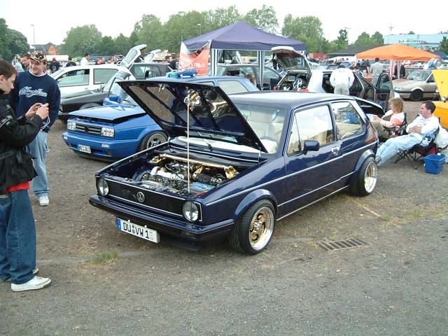

      Baue in meinen Golf 1 einen G60 Motor ein und darum brauch ich andere Achsen da die Karosse von einem 75 PS Auto ist !!!
      Wegen der Antriebswelle passt die vom Cabrio dann auf den Motor ?(wegen G60)
      Was würdet ihr da empfehlen ?
