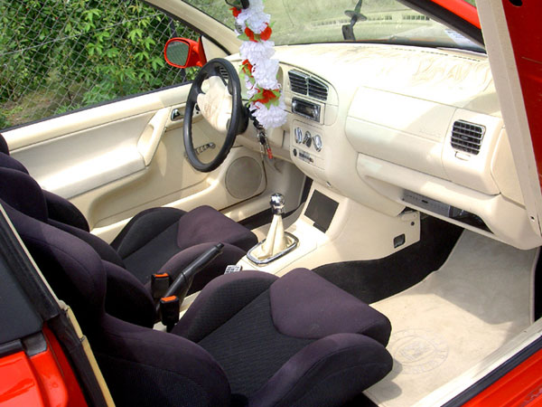

Ich habs fein angeschliffen, dann mit Plastikprimer drüber. Als nächstes 2-3 Schichten Füller mit Weichmacher und zwischen jedem Füllergang ordentlich trocknen lassen und schleifen.
Was ich anders machen würde wenn ichs nochmal mache würde ist das statt der 2-3 Schichten Füller eine dicke schicht Spritzpolyester am Anfang draufnebeln !!!
Am besten MAL bei einem Stück probieren, dann sieht manns eh am besten.
