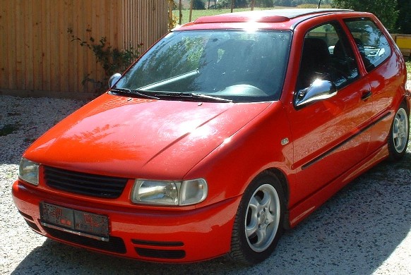

			Hallo!
 Habe jetzt den Polo da die Schweller sind nicht geklebt nur mit je einer Niete befestigt darunter ist noch alles schön lackiert!
 Da ja jetzt auf beide Seiten vorne und hinten ein Loch ist wollt ich fragen wie man die am Besten wieder zumacht dass es auch optisch wieder top aussieht!
 Danke im Voraus
 Lg Hari
