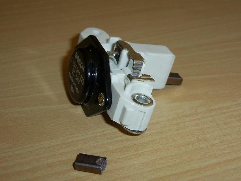

      Hab noch nen Foto angehängt, ob das auch das richtige Teil is !?!? :nix-wissen:
      Teilenummer is: 1 197 311 223
      Mfg Markus :grins:
      Ja das ist der Regler...

      Ich hab nur die Verpackung geöffnet und da sind mir schon 2 Teile entgegen gefallen !!
