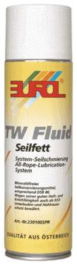

      Heißt TW-Seilfluid. Kannst entweder mit er unterbodenschutzpistole auftragen(1Literdosen), gibts aber auch in spraydosen zu 500 ml.
      Anwärmen brauchst du das ganze nicht, es gibt da aber auch dickflüssige, die du dann anwärmen musst.
      Hab die besten erfahrungen mit dem TW zeug, lässt sich gut aufsprühen und hält fast ewig!
      Wir machen in der Firma alle Unterböden mit TW Seilfett, egal ob bei einem 2 Jahre alten Auto oder 20 Jahre.
      Man sollte die Versiegelung alle 2 Jahre erneuern, damit wirklich nichts durchkommt. Seilfett hat die Eigenschaft, dass es sehr kriechfähig ist und sich in wirklich jeder Rille breit macht.
      Kanns nur weiterempfehlen, ist wirklich TOP! Ist auch bei der Firma Kastner Autobedarf erhältlich. Zur Not kann ich euch auch anbieten, es per Vorauskasse zu verschicken.

      Altöl wird nach dem ersten Regenguss auf der Autobahn ausgewaschen, schädigt die Umwelt und führt bei einer Überprüfung, wenn Du einen öligen Unterboden hast 100% zu gröberen Problemen.
      Wenn du beim Heer warst und dort MAL bei Regen mit der Waffe im freien warst wirst Dich sicher erinnern das die Spradern binnen kürze trotz reichlich Waffenöl hemmungslos zu rosten begann.
      Im Endeffekt gibt´s im Bauhaus saubilligen Unterbodenschutz zum spritzen mit der Pistole, Seilöl ist da auch net günstiger. Qualitativ am besten ist halt das Seilöl im Vergleich. Und event. bekommt man ja günstig was von einer Firma die es verwendet und Grossgebinde ankauft. Alle Firmen die mit Seilwinden etc. zu tun haben.
