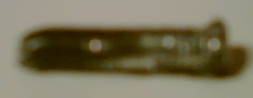

Mit den Aufsatz bördle Ich das Rohr und das geht cirka 1-1,5mm auseinander.Und beim alten(Originalen)Rohr sind es doch so cirka 2mm was das Rohr auseinandergeht,natürlich nehme Ich an weil es ja doch schon zusammengeschraubt war,dadurch drückt es sich ja auch noch auseinander?Ist das Richtig?
Das Bild ist leider schlecht aber vielleicht kann man es erkennen(das ist das Proberohr neu).mfg Laex -
