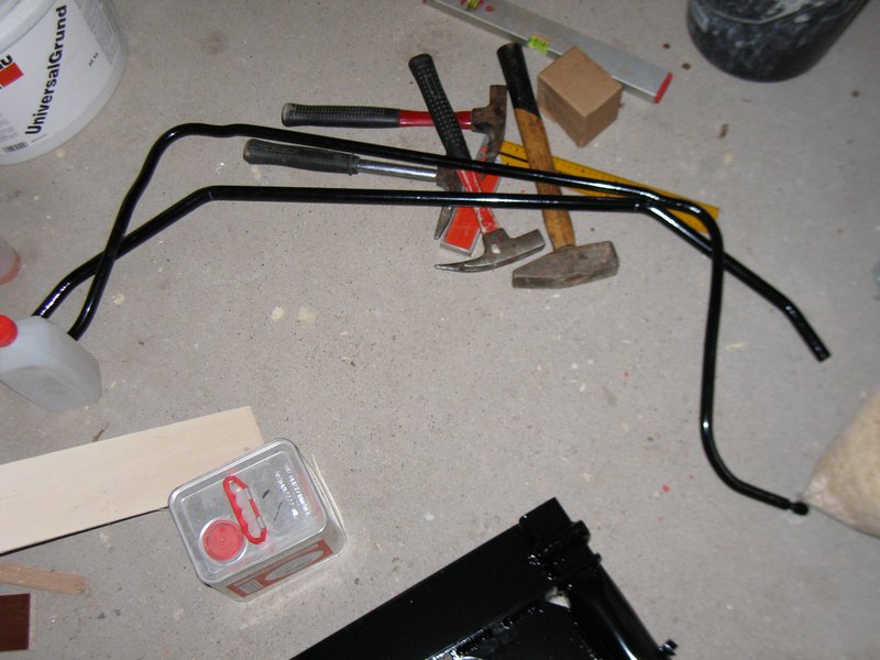

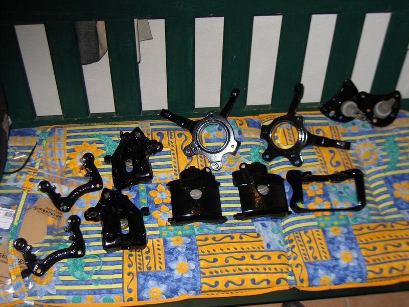

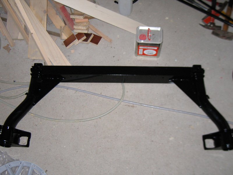

      Die Bremsanlage, Hinterachse, Stabilisatoren und die Achsschenkel vorne kamen gestern vom Pulverbeschichten zurück.
      Die Felgensterne der BBS Jubi Felgen liegen beim Pulvern und die Betten beim Polieren.
      Sobald das Wetter wieder Temperaturen über 10 Grad zulässt werde ich mich wieder an die Karosse machen, damit der Spaß endlich ein Ende hat.
      Hier MAL Pics der Achsteile.
      Die Querlenker vorne kommen neu, die waren nicht mehr zu retten...durchgerostet.
      Außerdem kommt noch die Querlenkerstrebe vorne.
