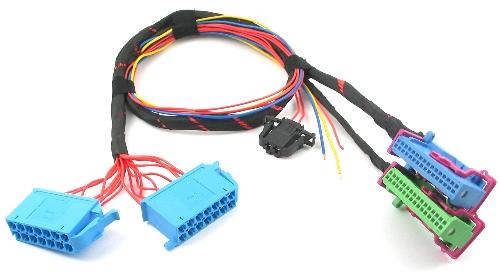

      Bei EBay gibt´s auch z.b. passende Adapterkabelbaum, dann musst nur noch das Problem mit dem Tankgeber lösen und den richtigen IV Tacho besorgen (Ohne CAN BUS)

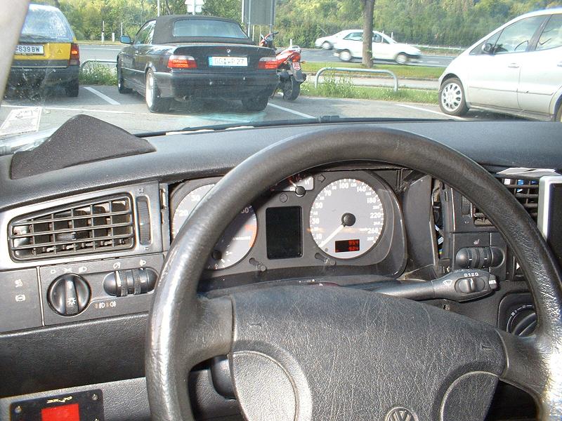

      ich hab den Umbau selbst bei meinem 3er durchgeführt!
      Also wie Doc! schon erwähnte, am besten Adapterkabel+Tacho im Ebay bzw Internet kaufen, da werden eh hauptsächlich die ohne CAN-BUS angeboten! Hier zB wär ein richtiger: kfz-kabelbaum.de/assets/s2dmai…p://www.kfz-kabelbaum.de/[/url]
      Die Blende ist auf gut deutsch ein bissl ein Schaß zum Anpassen, also handwerkliches Geschick aufjedenfall erforderlich! Außerdem ist das Adpaterkabel keine Garantie, dass dann alles plug&play funktioniert, zb Handbremsleuchte etc...!
      Außerdem solltest du dann wen an der Hand haben, der dir den Tacho codiert und anpasst!
