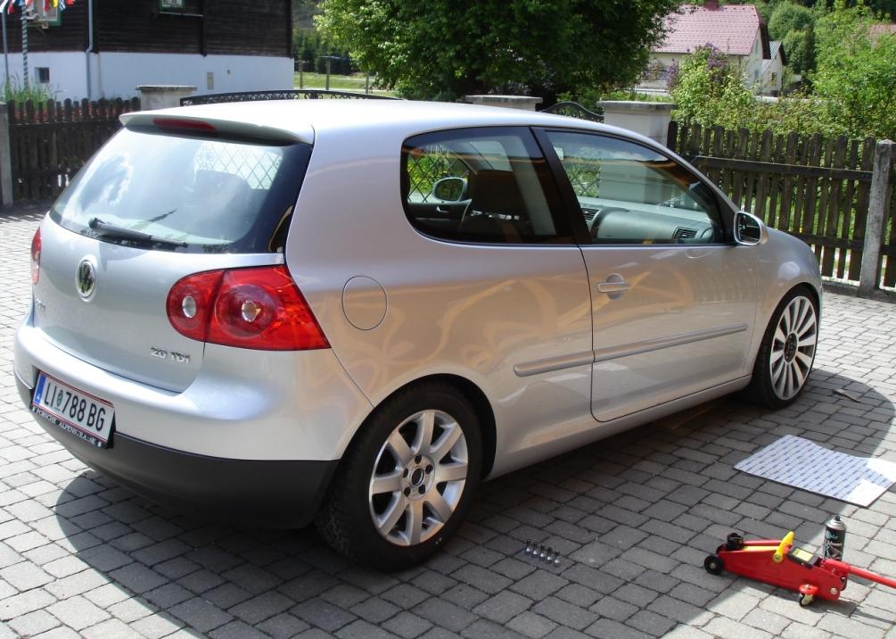

      ich hab das mit einem hydraulischen wagenheber probiert, da gibts welche mit 110 oder 115mm höhe. hab ich in der edelschmiede gefunden ... also bei mir geht sichs vorne mit den 11cm bodenfreiheit auf die hebeaufnahme genau aus!
      vl hilft dir das weiter, oder hast du schweller montiert bzw bist unter 11cm?
