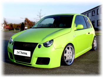

am Besten du läst den den du hast von einem Ziviltechniker oder einem Fachbetrieb beurteilen...
da ich sehe dass du aus wien bist, kannst du ja MAL bei uns vorbeikommen und ich schau mir das an...
im Normalfall ist das kein Drama
Wenn aus Blech ein Ziviltechnikergutachten.
Vorraussetzung dafür: Lichtkegel darf nicht beinflusst werden und geeignetes Material verwenden (splittersicher, gut befestigt, keine scharfen Kanten)
Am einfachsten geht es wenn Du Dir von einem Lupofahrer mit eingetragenem bösem Blick ein entsprechendes Gutachten kopierst und dieses als Mustergutachten verwendest.
Aufpassen bei gewissen EBay Angeboten wie z.b. hier, wobei das noch eines der "besseren" ist:
Motorhaubenverlängerung aus Metall zum anschweissen
Wahlweise aus Stahl (für alle Lupo, ausser GTI und 3L) oder Aluminium (für GTI und 3L)
Qualität:
> Unlackierte Neuware, aus Karosserieblech mit hervorragenden Schweisseigenschaften
> Im High-Tech-Laserschnittverfahren hergestellt und somit immer 100% passgenau
> Qualitätsgeprüft gemäß QM-System TÜV-CERT (mit Kennzeichnungsplakette).
Die TÜV Prüfung bezieht sich hier NUR auf das Material, ist also kein geeignetes Gutachten zur Eintragung, kann aber bei einer Eintragung durch den Zivilingineur hilfreich sein in Bezug auf die Materialeigenschaften.
