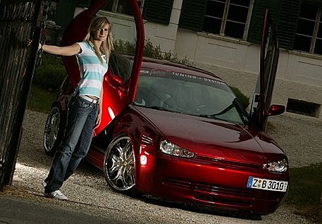

      Der Vierer von Steffi hat einen Jubi-Ansatz drauf. Und du schreibst von einem Votex-Ansatz. Vergleiche die Beiden MAL genau miteinander. Der Jubi-Anstaz geht an der Unterkante nicht gerade rüber und hat im Lufteinlass zwei vertikale Streben.
      Auf dem Bild hier siehst du den Ansatz den Steffi am Golf hat etwas besser: http://www.vwclub.pl/Modele/VW%20MKIV%20GTI/GTI%2025%20jahre%20edition.jpg
      Soviel ich weiß bekommst du auch den Jubiansatz ganz normal beim Freundlichen. Aber es sind in jedem Fall beides Ansätze und keine Kompletten Stossstangen. Ich würde aber den Votex-Ansatz nehmen da dieser unten gerade rüber geht und dadurch wirklich tiefer ist.
      Ich persönlich würde aber die Stosstangen mit den Ansätzen höchstens zusammenlaminieren und nicht verlängern ausser du hast auch vor das du so riesige Felgen montierst. Ich würde da eher 18er raufgeben und dann schön tief machen. Gerade der Frontansatz ist sowieso schon ziemlich tief. Und die Votexschweller passen von der Tiefe auch schön dazu.
      stimmt hast recht der Unterschied ist mir gar net aufgefallen. mir gefällt aber der jubi besser. weiß einer vielleicht die teilenummer? Das Votex Teil ist laut den freundlichen aber nur als komplettschürze erhältlich. Zumindestens jetzt viell war das früher anders.
