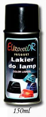

      Hab mir jetzt überlegt meine originalen Polo &n Rückleuchten komplett Rot zu lasieren!
      Wollte von euch Spezis jetzt genau wiessen, ich das Glas von den Rückleuchten am besten runterbekomme!?
      Wie lasiere ich die Rückleuchten am besten, womit und muss ich noch irgendwelche vorarbeiten machen!?? Schleifen oder so?? :nix-plan:

      Hätt ich auch gesagt, wobei wenn ers lasieren will für ev. S&S zwecke dann rauchter ja eh keinen Versicherungsschutz, Leuchten ausbauen, leicht anschleifen, Klarlack mit gewünschter Farbe abmischen und dann lackieren, meistens mehrmals erforderlich und wenns geht ohnen Tränen zu machen!!!

      Für die wahren Tuningprofis gab´s vor rund 15 Jahren beim Forstinger eigene Dosen zum lasieren der Rückleuchten (rot, schwarz, grün, blau, gelb). Das war auch der Zeitpunkt wo ich mich das letzte MAL mit dem Thema beschäftigt habe. :gruebel:
      Sah damals ganz gut aus und war nicht so teuer wie die schwarzen 2er Golf Leuchten von Hella die ich mir nicht leisten konnte... :hihi:
      Leuchte wurde gereinigt, abgeklebt, entfettet und in 3 Schichten lackiert. Das Ergebnis waren tiefschwarze 2er Golf Heckleuchte und jedem Landpolizisten war´s egal...aber heute...

      hei fallst doch noch selber lasieren möchtest :
      den tönungsspray gibts noch beim forstinger kostet ca. 15 €
      leuchten ausbauen
      nur entfetten! nicht schleifen !!
      dann mit mehreren schichten bis zur gewünschten tönung lackieren sprich lasieren :)
      und fertig
