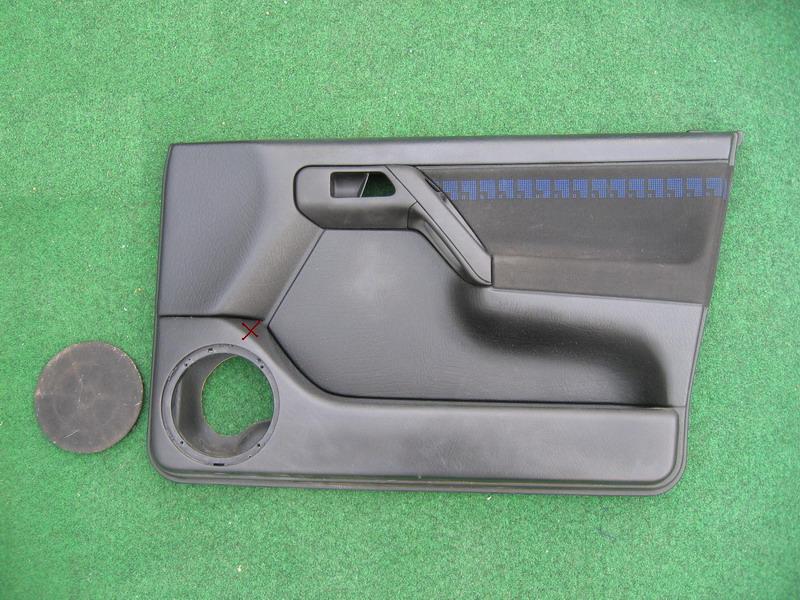

      die hochtöner sind oberhalb der ablagefächer auf der seitenverkleidung auf dem kleinen 3-eck neben den lautsprecherausnehmungen montiert. (siehe rotes kreuzerl am bild).
      welchen 10er könnt ich nehmen der halbwegs dazupasst.

      wenn du sowieso an den Prozi denkst...
      du hast 4 Frequenzbänder im Auto.
      1) Bass
      2) Kickbass
      3) Mittelton
      4) Hochton
      Der Bass passt bei dir, der Kickbass fehlt komplett und die Beiden anderen Bereiche müssen verzerren, weil diese von 2 sehr unterschiedlichen Lautsprecher wiedergegeben werden.
      Am einfachsten wäre jetzt, wenn du die 16er, die Hochtöner und die 10er rausnimmst. Statt dessen ein gutes 2 Wege System reingibst, die Mitteltöner davon in die Türen und die Hochtöner dort wo jetzt deine 10er sind.
      Ich garantiere dir, dass sich das dann schon viel besser anhört!
      Die Aufwendigere Möglichkeit wäre, dass du deine 16er behältst und in den Türen lasst und diese als Kickbässe verwendest.
      Problem ist nur, dass du dafür einen Badpassfilter beim Verstärker brauchst.
      Dann ein gutes 10er 2 Wege System nehmen, den 10er ins A-Brett und den Hochtöner in die A-Säule oder ins Spiegeldreieck.
      Aber egal was du machst, wichtig ist, das jede Frequenz von gleichen LS wiedergegeben wird und der Hochtöner da unten wehkommt!

      die dinger haben pro seite 90 watt rms und ich trau mich zu sagen, dass ich mit der richtigen einstellung damit auch einen kickbass zusammen bekomme.
      im prinzip wär das ja, das von dir angesprochene "gute 2 weg system".
      die dinger haben immerhin MAL 280 euro gekostet.
      heißt: wenn ich sie tiefer spielen lasse, die 10er im amaturenbrett raus haue und statt dessen die hochtöner rein gebe müssts um eingiges gscheiter sein.
      oder?
