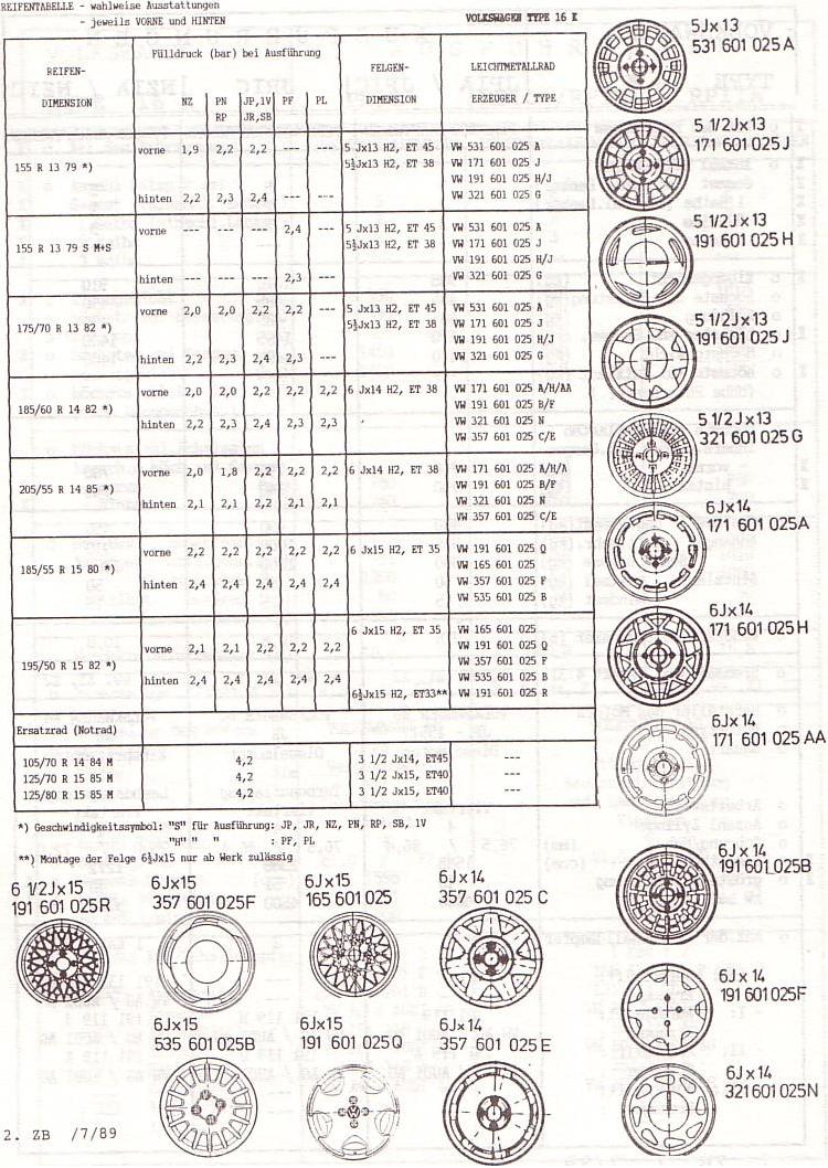

      Ob die Felgen typisiert sind ist egal, da man wieder einen Zivi braucht um eine Fahrwerk dazuzutypisieren.
      Entweder original VW Felgen oder Fahrwerk , ansonsten muss man zum Zivi.
      Nur Federn eintragen wäre ohne Zivi möglich und kostet Peanuts (39,20 Eur) bei der Landesprüfstelle, sobald aber Alus (die nicht serienmässig an diesem Modell ausgeliefert wurden) montiert oder genehmigt sind wird es teuer.
      Eine Eintragung ist ausserdem nur dann möglich wenn die 11cm nicht unterschritten werden, ein Protokol über Spur/Sturzeinstellung vorliegt (ÖAMTC ca. 70 Euro) und eine Fachwerkstatt dir eine Bestätigung über den korrekten Einbau ausgestellt hat. Wobei letzterer Punkt manchmal nicht verlangt wird.
      Welche Felgen werksmässig genehmigt sind siehst Du im Typenschein:
