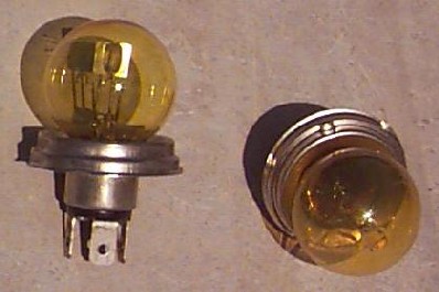

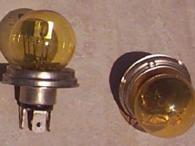

Weiters gibt es original bei VW gelbe H4 Lampen mit E-Prüfzeichen!
Original Teilenummer: N 017 764 3 Halogen-Glühlampe, gelbglas YD12V60/55W H4 " an. Die Glühlampen tragen auf dem Sockel die Kennung " 37R E1 00814 PE15 " haben also ein gültiges E-Prüfzeichen!
Meine Schlussfolgerung daher: Gelbes Licht KANN nicht verboten sein sowie zum Beispiel von Seiten der NÖ LaRe lanciert!
Bin gespannt auf eure Ansicht,
DOC!
DOC!
