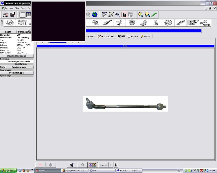

Spurgelenk innen VR6
FR-306BV schrieb:
für was brauchst das?
zum einstellen?
Zähl die Gewindegänge is leichter von der spurstange zum gelenk und passt!
Im Werk wirds genau so gemacht
zum Einstellen nicht, da ja nur an der rechten Spustange eingestellt wird.
und nach der alten Spurstange gehen ist auch ned so sicher, weil ich ned weiss ob´s dort passt.
weil soweit ich weiss gibts da ein Fixmass +- 1mmROLLIN´LOW
golf2.8 schrieb:
kann mir jemand das Fixmass, welches an der linken Spurstange laut VW eingestellt gehört, nennen?
wäre wichtig, vielen Dank schon MAL.
Jo, das stimmt schon !
Grundmass für die linke Spurstange 406mm +/- 1mm -
dr_porsche schrieb:
auf Dr. Porsche ist halt wie immer Verlass.
gelten die 406mm jetzt nur beim VR6 oder Golf 3 allgemein?ROLLIN´LOW
