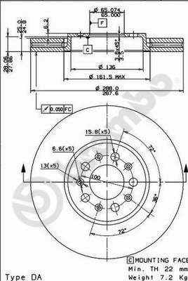

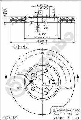

Passen die 288mm Bremscheiben vom 4er Golf auf den VR6 mit serienmäßigen 288er Scheiben?
Passen Bremsscheiben vom 4er auf'n 3er VR6???
RS G60 schrieb:
Danke, aber irgendwie erkenn ich das nix...
Technisch Zeichnen versäumt ? -
DANKE dr_porsche, das Problem wurde gelöst und die Scheiben passen =), zwar nur mit einer klitzekleinen Modifikation, aber sie passen... Ist das gleiche, als wenn ich auf die 312er Scheiben umbauen würde...
welche modifikation hast du durchgeführt?
Noch hab ich nichts gemacht, aber bald =)... man braucht kleine Distanzringe um den Sattel um 6mm nach innen zu "versetzen"... und natürlich sollten die Bolzen auch 6mm länger sein...
