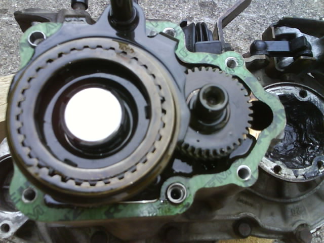

schlechtes drucklager! um deine frage zu beantworten! das wird belastet wenn du die kupplung trehtest!
Rischtisch, is vermutlich die naheliegendste Ursache.
Auch genannt: Ausrücklager, kommst mit etwas geschick ohne Getriebeausbau radseitig dran, da wo der grüne Deckel am Getriebe ist...da drunter is das...das silberne runde Teil am Foto
Lg, Alex -
@ majesty
hät mich jetzt bei deinem bild auch gewundert wo das ausrücklager ist! das was du hast müßte die getriebe eingangswelle sein und das was man sieht ist der 5. gang das gangrad die schaltmuffe und schaltklaue! wenn ich mich nicht irre!

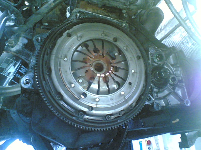

für das drucklager muss das getriebe raus!
foto von einem Golf 3 syncro, die druckplatte schaut bei dir aber gleich aus ist das gegenstück vom drucklager!
