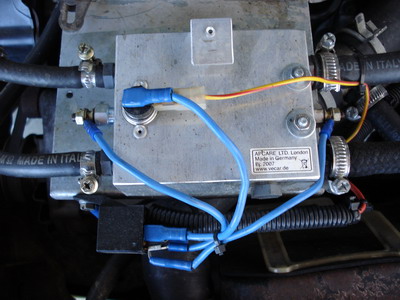

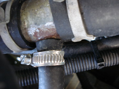

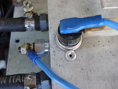

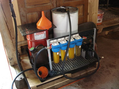

      Also ich mische bei einer Tankfüllung in etwa 10 Liter Diesel dazu.Mischen kannst du auf jeden Fall ! Im Winter sollte mehr Diesel dazugemischt werden da dir ansonsten die Hittn ned anspringt.Hier MAL ein paar Bilder dazu
      Es sollte unbedingt beachtet werden das bei der "Filtration" kein tierisches Fett dabei is (weißer Schleier) da ansonsten der Dieselfilter im nu zu is !
