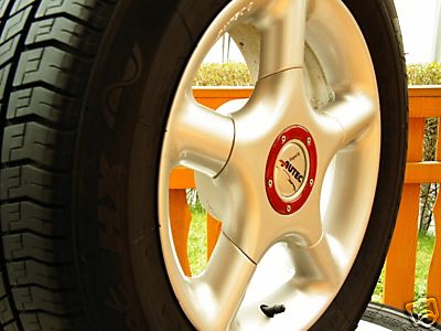

      Hat jemand ne Ahnung wo ich das Gutachten für meine Alutek Felgen herbekommen kann. Polizei hat mit aufgehalten nur weil auf denn Felgen in der Zulassung Vw statt ALUTEK steht ..... DIe Dimension stimmt und ist eingetragen habe nur die KBA Nr. von der Felge gibts da auch überhaut ein Teilegutachten? Fragen über Fragen ---- Danke um die Antwort
      Die Felgengutachten bekommst Du grundsätzlich vom Hersteller.
      Sicher Alutek und nicht Alutec oder sogar Autec?
      Ist es diese Felge?
      Bei Nachrüstfelgen ist es ganz egal ob sie die selbe Dimension wie am Fahrzeug genehmigte Felgen haben, sie müssen trotzdem eingetragen werden. Aber das weisst Du jetzt eh.

      Ist es diese Felge?
      vw-page.com/index.php/Attachment/36835/

      günstig gg wo gibts das noch ... hmm ja gibt s da noch ein bestimmte nummer also die auf dem bild sieht aus wie meine und der eeckel zum runternehmen ist bei mir auch .... mfg
