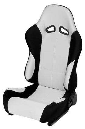

      Außerdem hab ich jetzt gelesen das die Kopfstütze bei Sitzen verstellbar sein muß, wie is das dann mit halbschalensitze (Anhang) da kann man ja die Kopfstütze auch nicht verstellen, bekommt man die dann nicht eingetragen?

      Sitze müssen über eine verstellbare Rückenlehne und ein entsprechendes Gutachten (ebenso die Sitzkonsolen) verfügen.
      Die Kopfstütze muss nicht beweglich sein.
