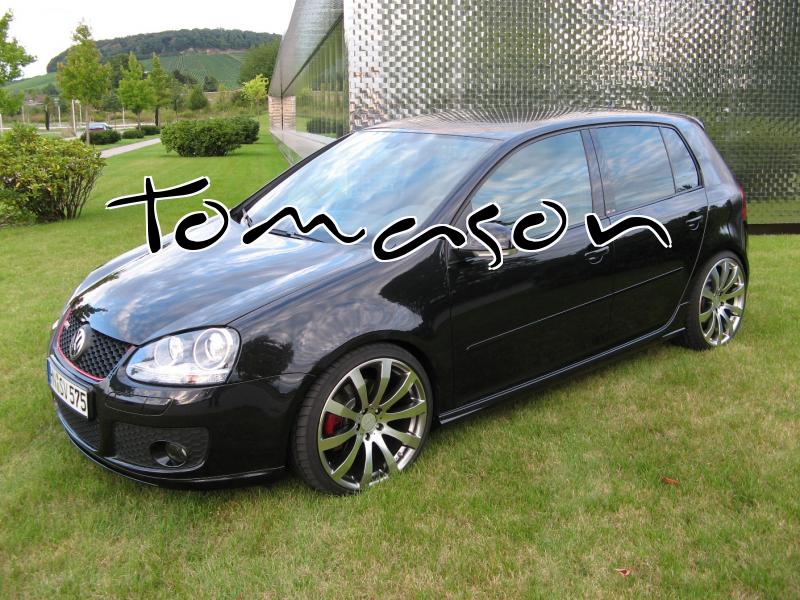

Also beim Golf V GTI darf man nur den 235/30R20 verwenden, der 225/30R20 ist zu schwach (Tragkraft). 8x20 et48 mit 235/30R20 und einer zusäzlichen 20 mm Tieferlegung geht sich beim GTI exakt aus. Da wird es auch kein nörgeln bei der Typisierung geben. Frag im Zweifelsfall bei BiSS Tuning nach, die sind auf größe Räder bei Golf und Co spezialisiert. Hab bei meine Go5 auch die Räder bei BiSS Tuning eintragen lassen.
