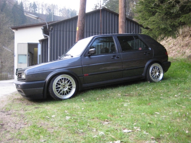

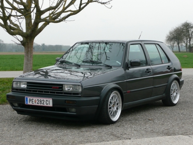

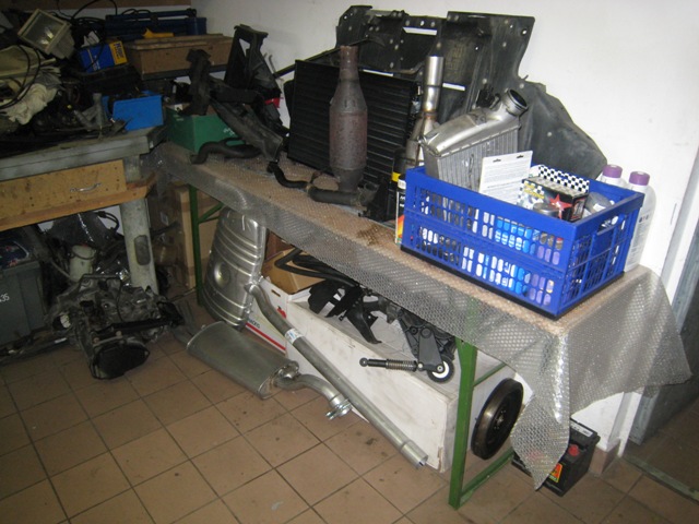

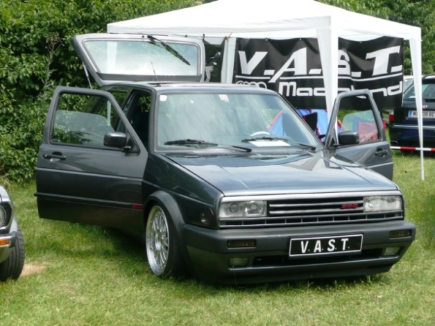

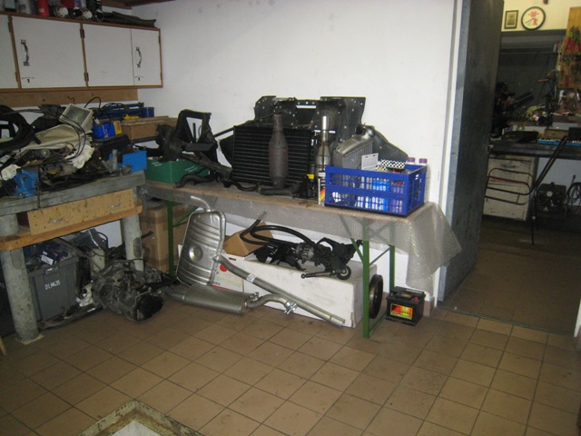

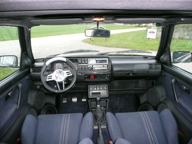

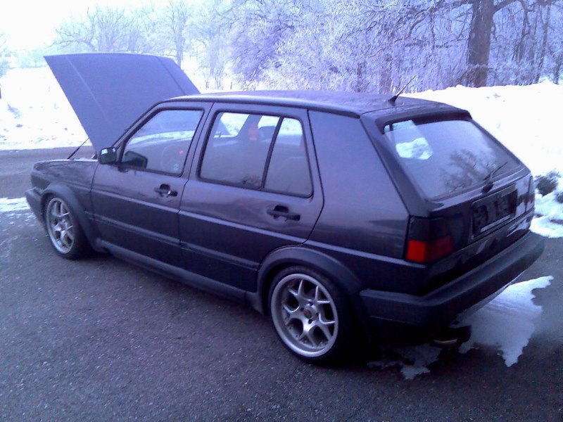

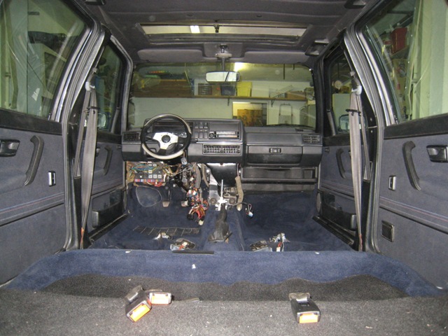

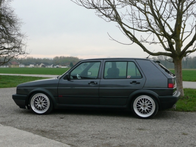

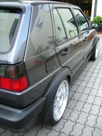

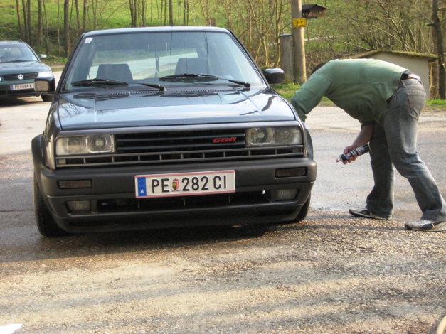

      Wollte nun auch mal meinen Wagen vorstellen. Ist zwar schon seit über einem Jahr fertig gestellt und schon auf einigen Treffen gewesen, aber es schadet ja nicht ein paar Einzelheiten zu erzählen.

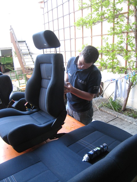

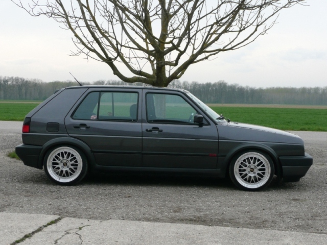

      Es handelt sich um einen Golf 2 GTI G60 "Edition One", Bj. 90, mit elektr. Recaro, Rückbank mit Kopfstützen, 4 Türen, 4x elektr. Fensterheber, Klima, Schiebedach, atlas-grau-metallic, Spiegel in Wagenfarbe, G60-Rundumverbau, Dachkantenspoiler, Servo, ABS, orig. VW Aktiv Sound System, …

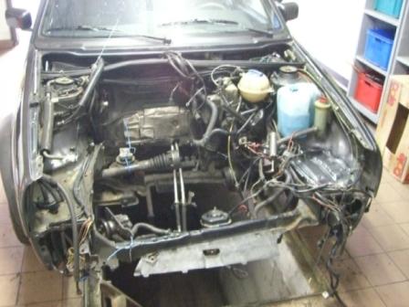

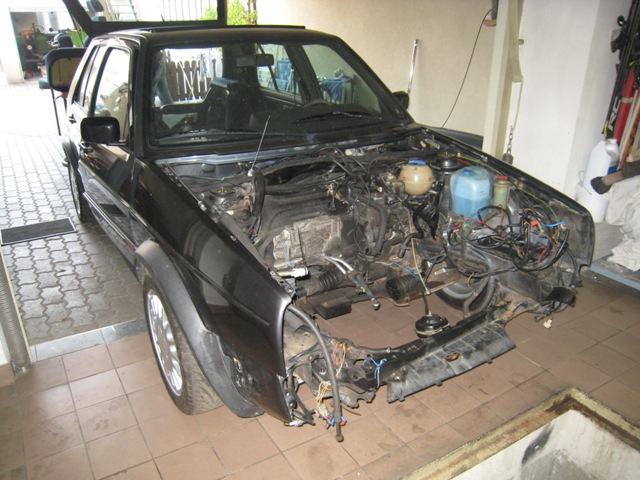

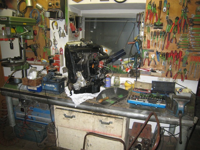

      Ich habe mich zuerst der Technik des Wagens angenommen und da alles auf Vordermann gebracht.
      Karosse und Lack sind dem Alter entsprechend in gebrauchtem Zustand, wurde teilweise nachlackiert und ausgebessert, da und dort kleine Beulen und Dellen.
      MfG Koppi
      PS: Anbei ein paar aktuelle Fotos!
      Danke an meine Freundin Daniela: War oft dabei und hatte viel Geduld mit mir.
      Danke an meine Eltern: Die Garage war wochenlang blockiert und dreckig.
      Danke an meinen Bruder Paul: Hat mir oft geholfen, obwohl er gleichzeitig seinen Polo 1 aufgebaut hat.
      Danke an V.A.S.T.: Meine Kumpels haben natürlich auch geholfen.
      (Ach ja. Auf dem einen Foto ist der Polo 1 von meinem Bruder drauf.)

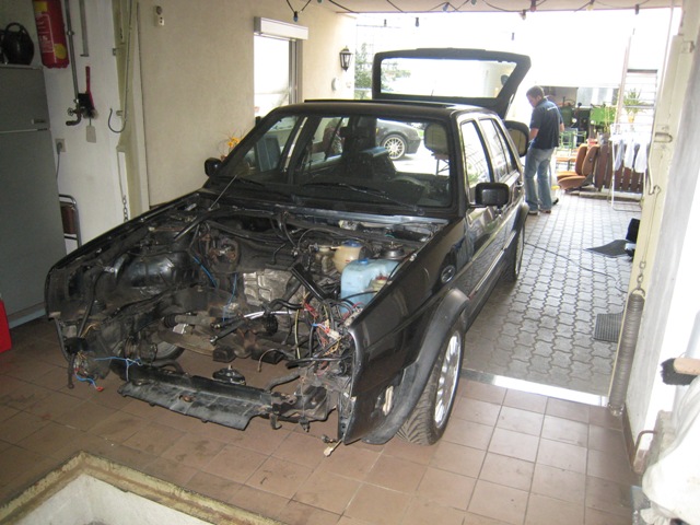

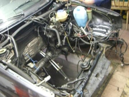

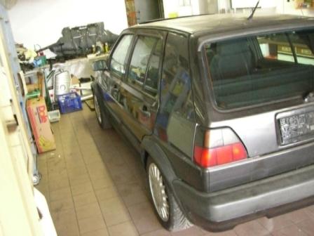

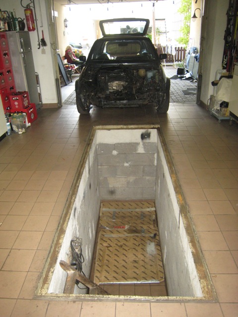

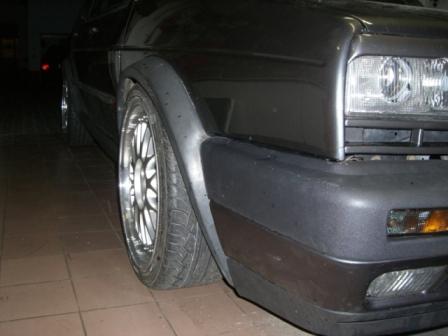

      Das Fahrzeug stammt ursprünglich aus Deutschland, hatte eine Jetta-Front, Rieger RS-Stange, Bastuck Gruppe A ohne Töpfe, Supersport Fahrwerk mit etwa 7cm Bodenfreiheit und 7,5x16 und 9x16 Stilauto Felgen.

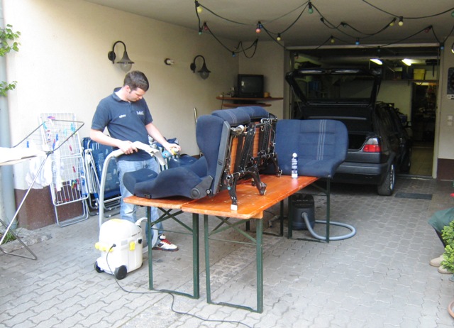

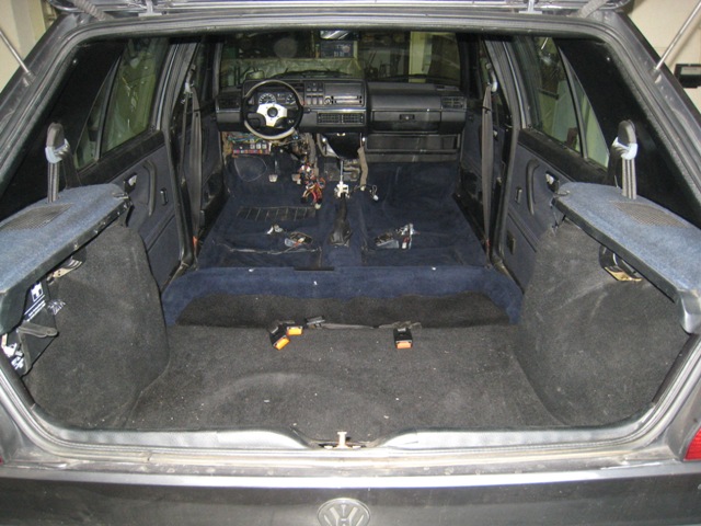

      Der Wagen war im Innenraum teilweise zerlegt aber alle Teile waren vorhanden. Ein Vorbesitzer hatte aber die "Edition One" - Ausstattung gegen eine schwarze Lederausstattung getauscht??? WARUM NUR???
      Es war eine Waeco Alarmanlage (teilweise ohne Funktion) mit Funk-ZV verbaut.

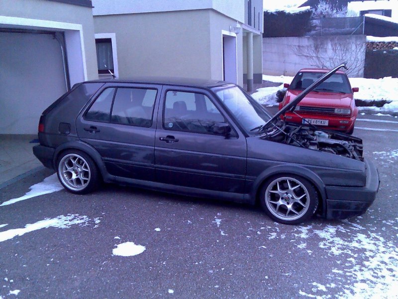

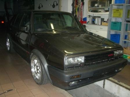

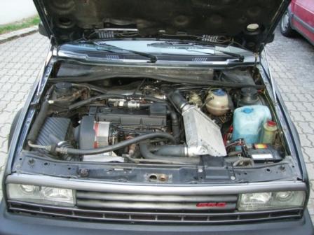

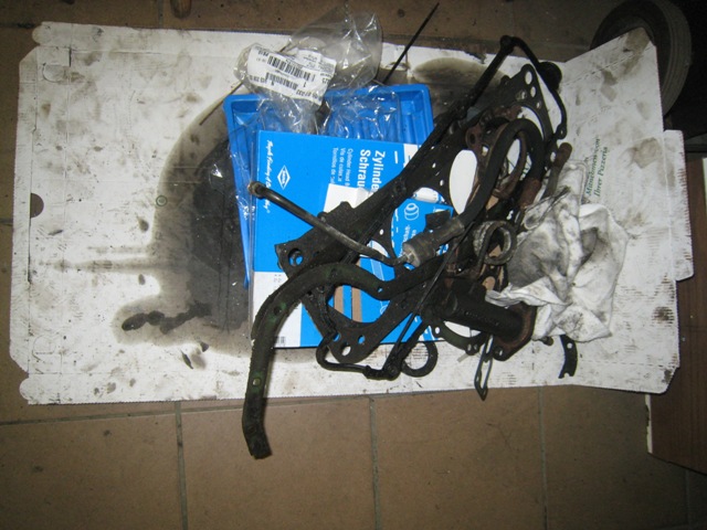

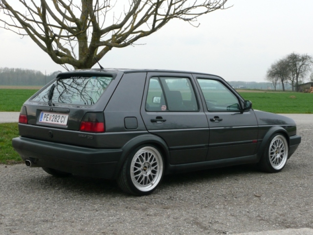

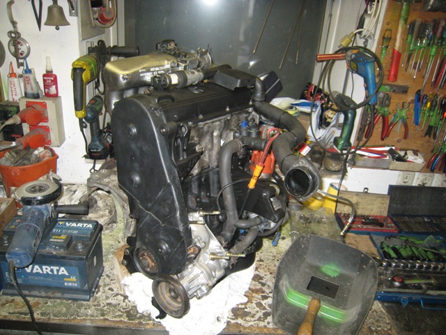

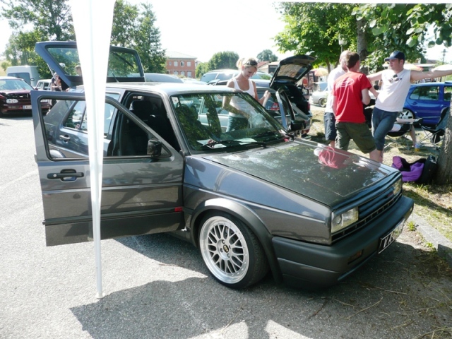

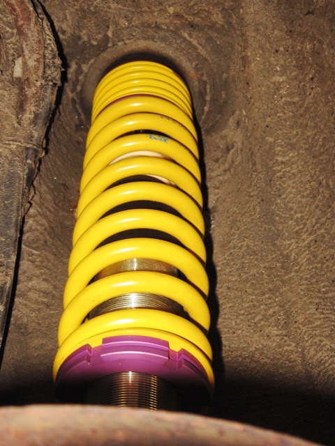

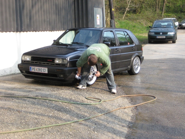

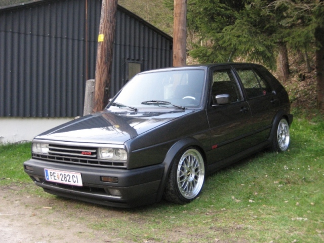

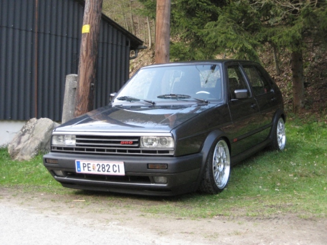

      Frühjahr 2007: Da ich den Wagen in Österreich anmelden wollte musste ich zuerst ein paar Kleinigkeiten ändern.
      - KW-Gewinde Variante 2

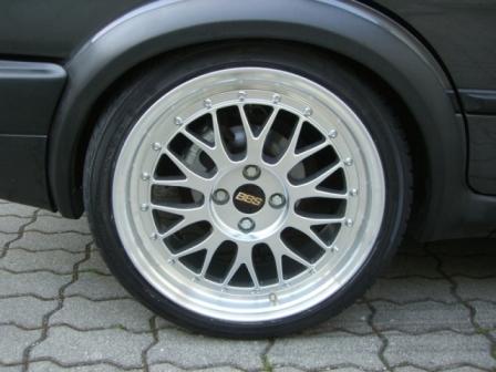

      - orig. BBS LM 198 in 7 ½ J X 17 H2 ET40 (LeMans) mit 195/40-17 Pirelli P-Zero
      - 20mm Spurplatten/Seite vo. + hi.
      - orig. Auspuffanlage G60 mit neuem Kat
      - Rallye-Front mit Grill ohne Emblem und Leiste
      - orig. Stoßstange

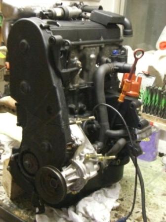

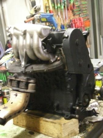

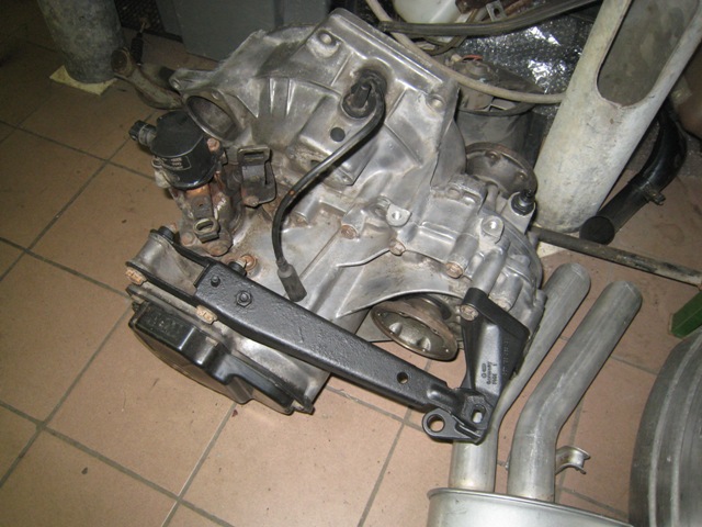

      - Lader wurde revidiert
      - Motor wurde komplett zerlegt, neu eingedichtet, sämtliche Verschleißteile erneuert
      - sämtliche Motorabdeckungen neu
      - G60-Rundumverbau neu
      - Sportlenkrad
      - Hartmann-Style Endtopf

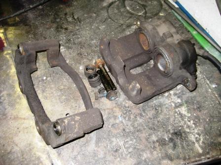

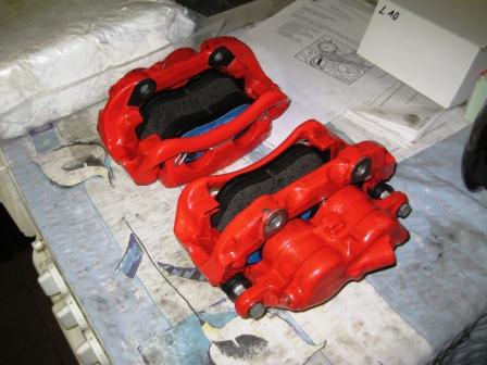

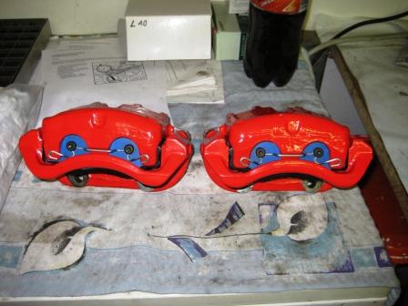

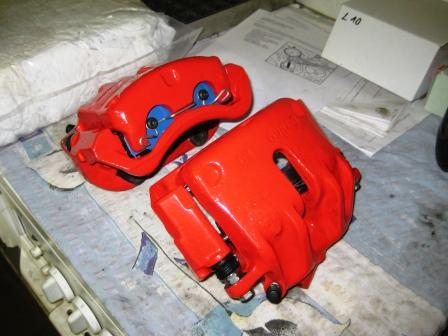

      - Bremssättel hinten neu
      - vieles Weitere ...
      Wurde natürlich alles Typisiert.

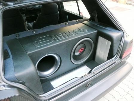

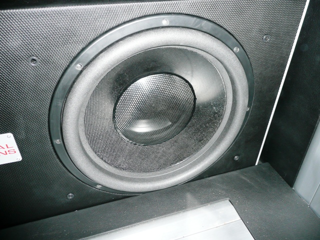

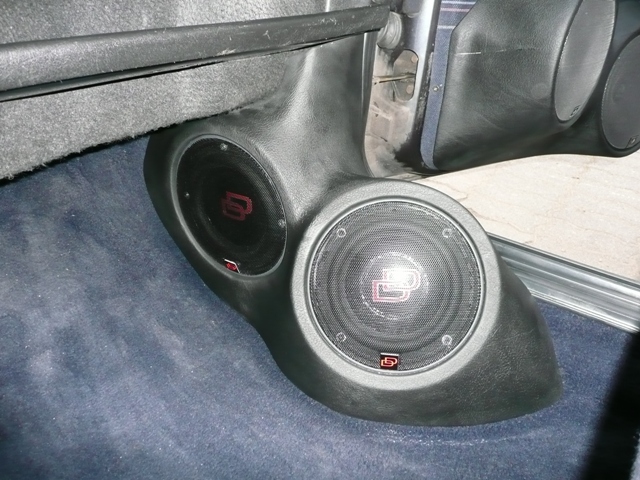

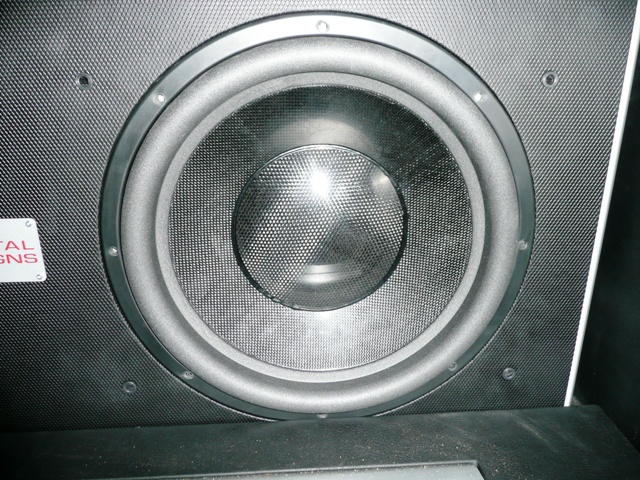

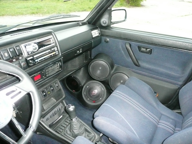

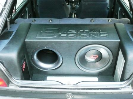

      VW Golf 2 Gti G60 "Edition One"
      Winter2007/2008:

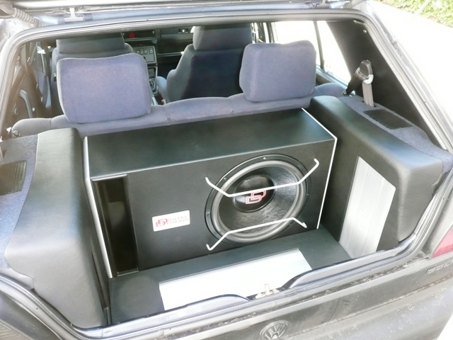

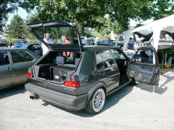

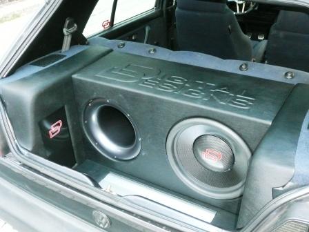

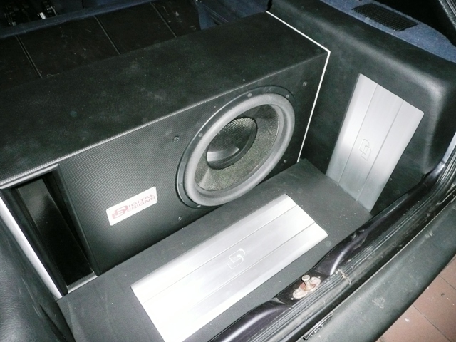

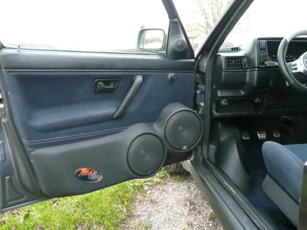

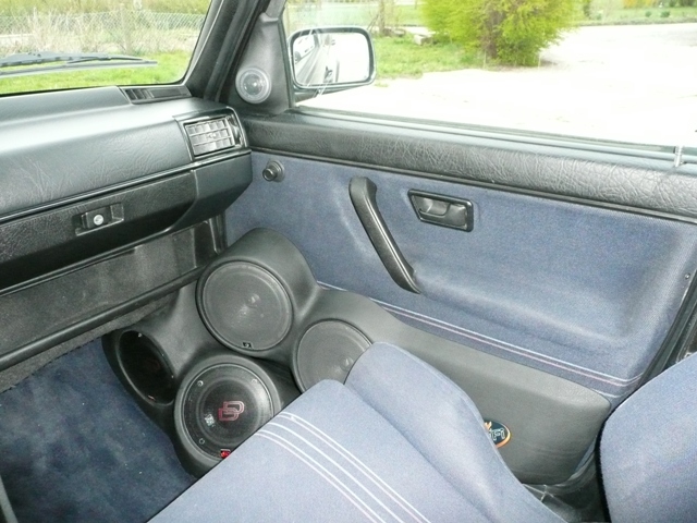

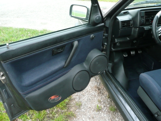

      Es wurde eine beinah komplette Digital-Design-Anlage eingebaut (Danke an www.maxhifi.at).
      - Alpine 9835 Headunit
      - USB-Erweiterung
      - 2x 16er Helix Doppel-Doorboards mit 4 Hochtönern (2x Originalplatz und 2x Spiegeldreieck) im Vollaktivbetrieb
      - 2x 16er DD-Doppel-Kickpanel mit DDW6.5 Kickwoofer
      - 1x 3515 DD-Subwoofer in orig. DD-Kiste mit Kofferraumverbau
      - 1x DD S4 für Helix-Systeme
      - 1x SPL-Dynamics 6002 für Kickpanele (1KW auf 4 Stk. 16er)
      - 1x DD M3 für Sub
      - 2 Batterien mit Trennrelais, Powerdetector, jede Stufe seperat schaltbar, Pegelfernbedienung, USB-Anschluss, Logo in den Doorboards, ...
      Komplette Anlage mit schwarzem Kunstleder überzogen.
      Bevor sich jemand beschwert. Man kann alles komplett Rückrüsten in den Originalzustand ohne irgendwelche Rückstände. Sämtliche Teile liegen natürlich noch zu Hause auf dem Dachboden.
      Die doppelten Doorboards sind für ein harmonisches Klangbild sehr wichtig!!!
      Jeder, der will, kann sich davon bei den Treffen gerne überzeugen.
      Weiters wurden 2008 individuell angefertigte Fussmatten bestellt und Golf 3 Style-Türgriffe aus China verbaut.
      Für die Zukunft ist noch der Einbau von elektr. Spiegeln, Zusatzinstrumente, elektr. Stahl-Hub-Schiebedach, Votex-Mittelkonsole, neuer Himmel und Neulack geplant.
