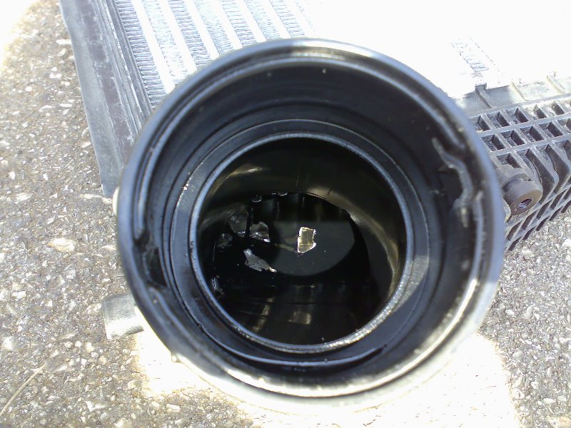

LLK mit teile

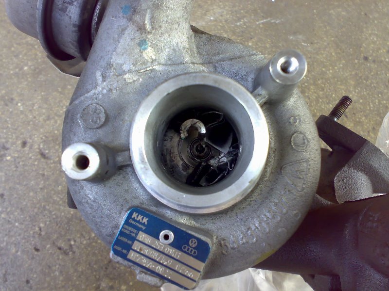

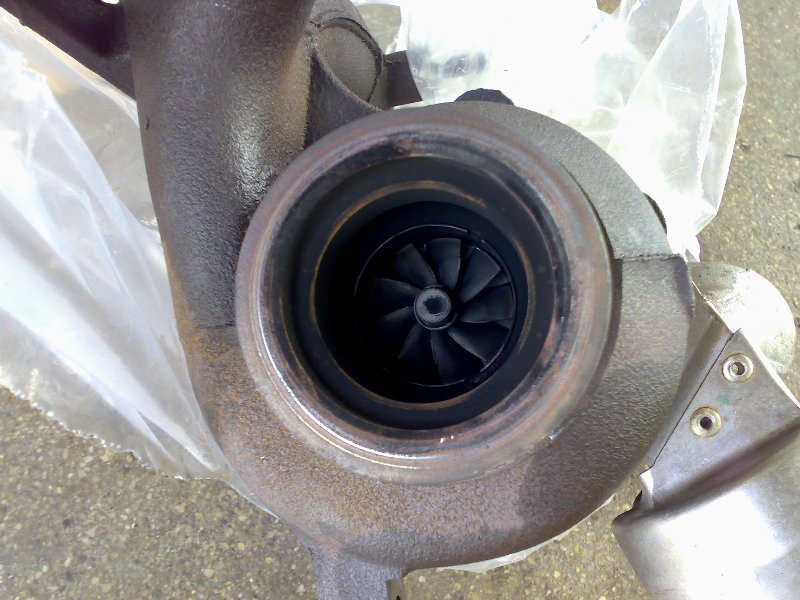

Lader abgasseite

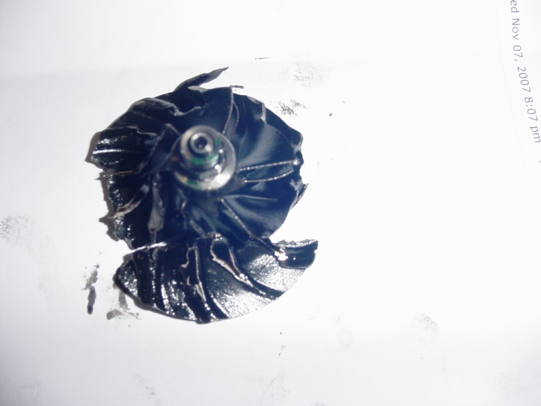

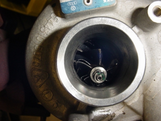

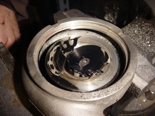

lader verdichterseite
