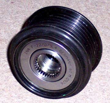

einfachste MAL den riemen aushängen und laufen lassen schaun ob er immer noch quitscht dann kannst MAL auf alle fälle die WAPU durchdrehen schaun ob sie spiel hat und wenn ja wieviel das gleiche nactürlich auch mit da LIMA, ich habe einen 1z TDI m. KLima der hat keinen freilauf! also wenn du doch einen haben solltest den kannst ganz easy prüfen! (einer der sich auskennt kanns mit riemen prüfen!) dir würde ich raten bei ausgehengtn riemen den freilauf in die hand nehmen und die LIMA andrehen und aprubt abbremsen dann sollte sich die LIMA in drehrichtung weiter drehen! auch spannrolle spanner und den hebel prüfen der hebel kann sich einarbeiten in der führung! schaun ob alles easy und gangbar ist!
so sieht ein freilauf aus! erkennbar wenn du die plastikkappe runternimmst und eine verzahnung siehst! ist beides nicht vorhanden hast du keinen freilauf!
mfg! -
