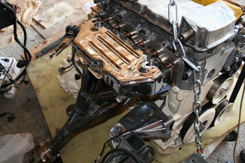

      jap kann ich dir zustimmen!
      mann braucht beim 16V ohne [lexicon]KAT[/lexicon] eine verlängerung bzw. n anschluss inkl. rohr zum vorschalldämpfer und es muss ein wenig gedrückt werden aber es passt ohne wilde anpassungsarbeiten perfekt!!
      Mein mechaniker hat zu selben zeit nen GTO aufgebaut und von den ami's n 1200€ turbokrümmer bestellt und der war lange nicht so gut verarbeitet wie mein Raceland!
      Mein fächer wurde noch von der Firma Flow-Inprover nachbearbeitet is aber original auch nix schlechtes dran!
