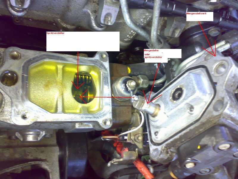

      hallo ich hab heute eien 1z syncro mit motorschden geschenkt bekommen!
      ich habe ihn dann starten probiert klang normal, statpilot her, motor läuft, vollgas is 1800 touren, nach ca 15 sec vollgas geht er ganz zach auf 3500 rauf.
      vagcom keine fehler drin!
      spritzbeginn ist auf 0!!!! dynamisch is er auf 68.
      pumpe ist fest, zahniemen ist richtig drauf!
      leistung ist gleich null, fast nedmal im schrittmpo zu fahren weil drehzahl geht sofort in keller.
      ich vermute das der spritzbeginnversteller fett hin ist. kann das sein?
      wie muss ich die pumpe verstellen das ich von spritzbeginn 0 auf 70 kom zum kopf oder weg vom kopf?
      hat wer an plan was nch sein kan bevor ich dei pumpe tausche? ich habe eine da o der mengnsteller hin ist, könnte aus 2 pumpen eine machen.........
      dank im vorraus!

      mir fällt gerade ein kw ritzel, aber glaub i fast ned, weil spritzbeginn dynamisch ist ast oh und statisch 0 unverändert.........
      kw ritzel müsste hin und her hüpfen, der sprutzbeginn, oder?
      egal werds morgen checken, der zr läuft auch super rund,müsste auch etwas "eiern" wenn ritzel locker, oder?
      ok, das war halbwegs gleich gepostet......... :)
      aber der zahnriem ist 100% rihtig drauf und spritzbegin springt ned hin und her........
      egal, wie gsagt ritzel check i morgen

      der spritzbeginn ist nicht null, sondern er ist so weit hinten das er es dir nicht mehr anzeigt.
      Zahnriemen muss MAL sowieso runter schau einfach nach. alles andere ist raterei.
      Kann eiern muss aber nicht.
      KAnnst aber auch erst die ESP tauschen wennst meinst.

      mwb 0/2 statisch 0 dynmisch 68!
      0 ist unverändert, denke das er das enst mient weil er sackt so verammt runter wen ich statish checke, gerde das er ned abstirbt.......
      ich werd morge das ritzl checken u gleich di pumpe mit tauschen, wenn das ritzel in ordnung ist, aber der is 95, sollte schon die richtig schraube ein, die ned locker wird...........
      vorher werde ich morgen prboiere die pumpe zu verdrehne wenn er läuft, heut war mein akku schon leer........
      was mich wundert is das er kien fehler auswirft, wie bei mir der spritzbeginversteller gehaakt hat hatte ich enspritzzeit auuser norm oder so im fhlerspeicher........ das sollte er checken, denke ich...... oder?
      und mengensteller sollte er a checken........

      Einen Mengensteller Fehler gibt es nicht.
      Das mit der Schraube und so könnt ihr vergessen, die Fallen sogar beim AFN BJ 97 runter!
      Nur nicht mehr so oft aber es kommt schon vor!
      HAb auch grad einen AFN da der BJ 97 ist und nicht das die fräsung etwas defekt war, das zahnrad war innen komplett rund!
      MFG
      Als erstes ESP richtig einstellen
      wenns nciht hilft ESP tauschen
      wenn das auch nciht hilf dann erst das zahnrad checken.
      Und vor alle dem bei laufendem Motor die position des mengenstellwerks prüfen, auslesen.
      Aber! Wenn es ein Motorschaden ist, und der verkauft wurde, dann muss es sich um einen Schaden handeln der aufgetaucht ist, und nicht um eine einstellerei wie förderbeginn oder MSW position.
      bleibt also nur noch ESP oder Zahnrad.

      hi!
      weiss ja nicht ob ich schon zu spät damit bin!
      hab schon einige pumpen von 1z motor repariert! (mengensteller)
      wenn du den mengesteller wieder auf die pumpe setzt hast du ja langlöcher und somit kannst du den oberteil verschieben! wichtig nur mit dem zapfen richtig in den spritzversteller fahren und dabei achten nicht abzubrechen aber wem erzähl ich das!
      vielleicht hat einer probiert die pumpe zu machen!
      zum thema!
      hatte das, das er nicht ging und dann wieder das er raufzieht! einfach das gehäuse lockern und nach LI oder re verschieben! propier einfach ich machs auch immer so entweder er läuft oder er läuft nicht! und es ist nur messbar wenn der motor läuft da er das ja vom nadelhubgeber abnimmt!
