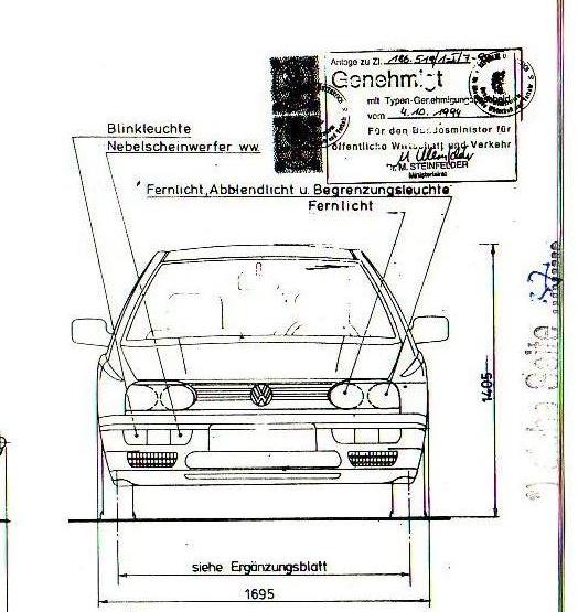

      Mein 2er GTI wurde 1996 typisiert. Eingetragen ist unter anderem ein Fahrwerk (35mm), die neue Höhe des Fahrzeuges ist mit 1370mm eingetragen.
      Die Höhe original war 1405mm.
      Da ich das Fahrzeug damnächst bei der burgenländischen Landesreg vorführen werde, um es anmelden zu können (Stempel) würde ich gern wissen, ob es eine bestimmte Stelle am Dach gibt an der das Maß 1370mm betragen muss, oder nimmt man einfach die höchste Stelle? Bzw. wie wird das Dachmaß bei der Überprüfung gemessen?

      Selbstverständlich ist die angegebene Höhe massgebend,
      nach was soll denn sonst kontrolliert werden?
      Früher wurde als Kontrollmaß diese Höhe eingetragen, und die wurde am höchsten Dachpunkt mit einer Wasserwaage bzw Waaglatte gemessen.
      Sollte nur dieses Maß und keine "Radauschnittkanten" eingetragen sein, ist auch nur so zu kontrollieren.
      Üblicherweise können solche Fahrzeuge auf die "Grube" gefahren werden, und deren Umrandung ist normal ca 7,5cm hoch.
      Klarerweise sind solche Eintragungen korrekt, und auch bei Pickerlüberprüfungen massgebend.
