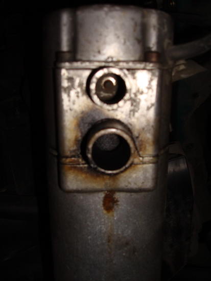

      Jetzt hab ich die Standheizung ausgebaut und jetzt hab ich die nächste Frage.
      Der Glühstift ist wie ich das so sehe in der oberen Öffnung, also dort wo die Luft angesaugt wird (siehe Foto: obere Öffnung mitte).
      Wie lange sollte der ca. glühen bei einer Aussentemperatur von ca. 4°C ?
      Ich habe die Heizung gestartet und bin dann wieder ausgestiegen und hab mich unter den Bus gelegt, würde MAL sagen das hat max. 10sec. gedauert, auf jedenfall hat da nichts geglüht. Jetzt ist die Frage ob der Glühstift kapput ist oder dort gar keine Spannung ankommt, hat wär einen Plan (Stromlaufplan von der Standheizung) wo ich Spannung anlegen müßte um den Glühstift alleine zu kontrollieren.
      Um den Glühstift zu wechseln muß ich wohl die Heizung zerlegen, gibt es da irgend etwas zu beachten?

      So es gibt Neuigkeiten von der Standheizung.
      Sie heizt zwar noch immer nicht, aber jetzt habe ich sie einmal zerlegt und den Glühstift ausgebaut.
      Der Glühstift sollte auf jedenfalls in Ordnung sein, glüht wunderbar und auch in eingebautem Zustand glüht er wenn man die Heizung startet.
      Also nochmals eine genaue Beschreibung: sofort nach dem ich den Startknopf drücke beginnen das Gebläse und die Kühlflüssigkeitskreislaufpumpe zu laufen,ein paar Sekunden später läuft der Motor an der die Luft ansaugt, nur ein paar Sekunden, ein paar sek. später beginnt die Förderpumpe zu laufen, dann startet die Heizung (es raucht aus dem Auspuff, jetzt jedoch wieder nomal - nicht mehr so stark noch vor ein paar Tagen). Die Heizung läuft dann für ziemlich genau eine Minute dann stellt sie sich AB, nach einer Minute pause beginnt sie wieder und läuft dann zwischen 2 u. 3 Minuten und dann stellt sie sich wieder AB und startet auch nicht mehr.
