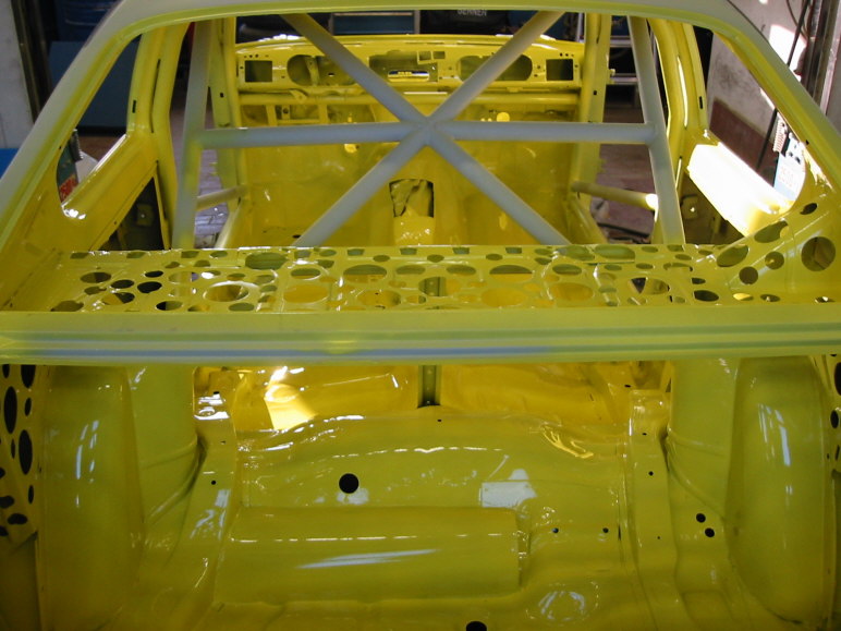

      Rechenbeispiel:
      Golf A (vollgetankt) 900 kg
      + 30 Kg HiFi Anlage
      + 10 kg 16 zoll Reifen Superbreit
      + 80 kg Freundin (übergewicht)
      = 18,5 kg/PS
      Golf B (für 10 Eur betankt) 855 kg
      - 25 kg Innenausstattung
      - 5 kg Reserverad
      - 5 kg 13" Felgen (Alu)
      = 14,9 kg/PS (Single, ohne mopsige Freundin)
      Also, wie Du an diesem Rechenbeispiel siehst müsste der Golf A bereits 66 PS haben um das selbe Leistungsgewicht wie der abgespeckte Golf B zu haben.
      Und hierbei wurde noch gar nicht auf Verlustleistung und andere Leistungssauger wie LIMA (HiFi Analge) Rücksicht genommen.
      Nur um zu zeigen was im Rennsport gemacht wird um Gewicht zu sparen (Schweizer Käse...jedes Loch ist ein bisserl Gewicht weniger :zwinkern:)
