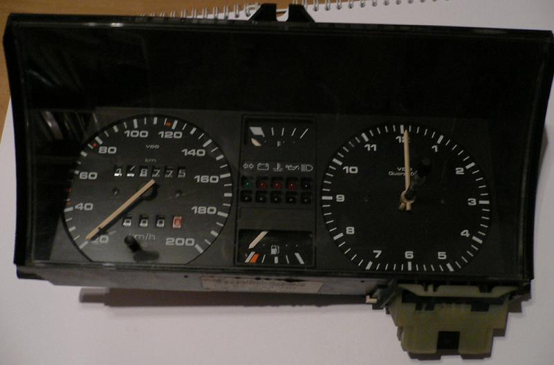

Welchen Tacho mit DZM bei 70ps einbauen ?
Du brauchst den Tacho mit neuer ZE, also einem Stecker.

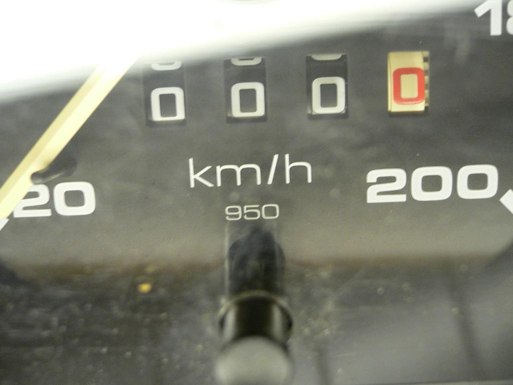

Die Wegstreckenzahl steht bei Deinem Tacho am Geschwindigkeitsanzeiger (unter der Tageskilometeranzeige), sollte 950 sein. Daher sollte der neue auch 950 haben um korrekt anzuzeigen.

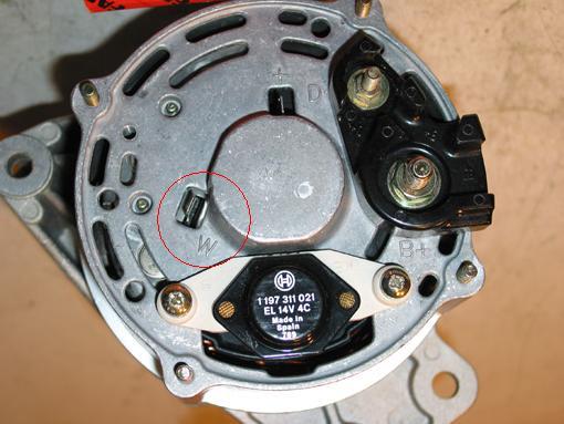

Weiters solltest Du schauen ob an der Lichtmaschiene die W-Klemme belegt ist, sonst musst Du nachverkabeln. Ist die W-Klemme belegt ist es einfach Plug&Play.

die W-Klemme ist beim Diesel interessant, der Benziner greift das Signal bei der Zündspule AB ...
