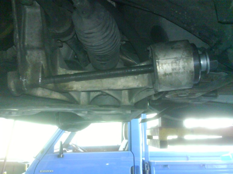

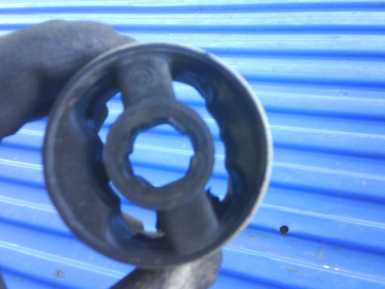

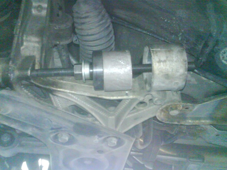

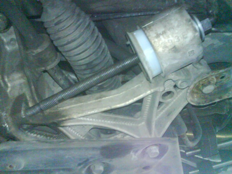

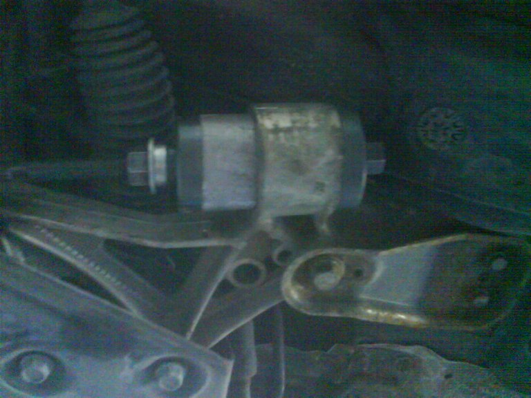

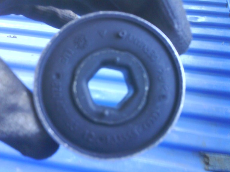

      Presse braucht man keine, jede VW Werkstatt hat dazu ein eigenes Werkzeug, die Konsole braucht nicht ausgebaut zu werden.
      Ich habs mir kürzlich erst selbst gewechselt, ist nicht wirklich schwierig. Einzi das einschieben des Querlenkers in das Loch vom A2 Lager geht ziemlich zäh, da das Lager so gut wie gar nicht nachgibt!
      Da das Problem mit den ausgeschlagenen Gummis bei VW bekannt ist, sollte es außerdem keine große Sache darstellen, das sie dir die A2 Lager einbauen....
      Lg, Alex

      also mitn werkzeug, wennsd des gemütlich machst bist in einer stunde fertig! is ja schon routine arbeit, is ja fast bei jedem service zmachn de glumpbuchsen!
      ohne dem werkzeug würds i garned machn, sinnloser aufwand und de bekommst des nie so sauber rein wie es gehört da du ned de auflage hast um de plastikbüchse komplett rein zu drücken!
      mitn werkzeug gehts raus wie butter und rein auch wieder!
      Die A2 Lager sind außen auch aus Metall, nur die normalen Buchsen sind außen aus Plastik, bei mir wars wegen der 450Nm sogar so schlimm das das Plastik außen von den Querlenkerbolzen eingedrückt war....
      Die A2 Lager gehen allerdings etwas strenger in die Konsole als die Standardlager.
      Lg, Alex
