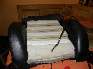

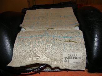

Hallo,die Sitze habe Ich nachträglich eingebaut(sind allerdings schon die 2ten mit Sitzheizung),und mein Freund hat den selben Wagen und der hat Sie Original?Vorne und hinten?
Teilenummervon den neuen: 443 963 557S Sitzfläche
443 963 555S Lehne
Teilenummervon den alten: 4A0 963 557F Sitzfläche (Der Nuller kann auch ein O sein!)
4A0 963 555F Lehne
Das es natürlich die falschen sind(nehme Ich an) habe Ich jetzt auch bemerkt nach dem Ausbau anhand der Teilenummer.
Habe die Matten ins Licht gehalten und jeweils wo es nötig war in der Mitte aufgeschnitten(ein kleines Loch für die Ringösen).
Bin gerade dabei die Sitze zu komplettieren,werde Bescheid geben obs funkt.
Danke mfg Laex -
443 963 557S Sitzfläche >>>Entfallen am 31.12.1994 als Ersatz 441 963 557 J >>>A6/S6 Avant 1997 das müsste passen.>>Lehne
443 963 555S Lehne >>>Stammt vom Audi Coupe 1981>>>Für Lehne und Sitzfläche
Teilenummervon den alten: 4A0 963 557F Sitzfläche (Der Nuller kann auch ein O sein!) >>>Das ist aber das Teil für die Lehne!
4A0 963 555F Lehne>>>>Sitzfläche
Sitzfläche Lehne nicht verwechseln die Lehne muss passen sitzfläche hast eine vom Coupe.
VCDS 908.1 HEX+CAN
VW Audi Club BAD & MAD
Danke für die Info,gepasst hat nicht wirklich eine.
In einer Stunde sind Sie im Auto,dann sehen wir MAL.
Ich denke Lehne mit Sitz kann man nicht verwechseln,wenn man eine schon drinnen hat(Muster) -
