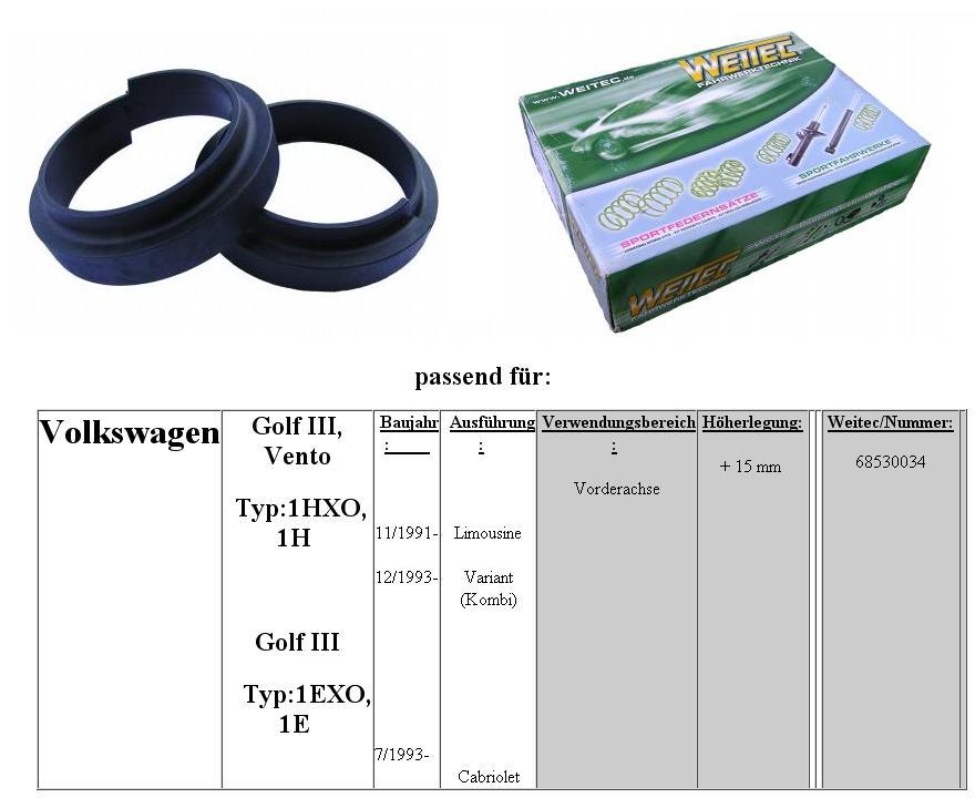

      Weitec Höherlegungskit (gibt´s für die Vorderachse und die Hinterachse):
      Kann Dir jeder ATU, Forstinger oder sonstiger KFZ Zubehörhandel besorgen.
      Wieviel fehlt Dir? Die cm vom Boden bis zum linken Querlenker messen, da musst Du 11cm haben.

      Schlechtwegeringe
      Die Fa. BiSS Tuning hat Schlechtwegeringe für alle VW-Modelle auf Lager. Für den Golf III GTI und VR6 kosten sie 14,- Euro und heben das Fahrzeug um 15 mm an. Wenn 15 mm zu viel sind kannst du auch die Höherstellungsringe vom Beetle-Kabrio verwenden, die kosten allerdings ca. 25,- Euro und heben das Fahrzeug ca. 10 mm an.
