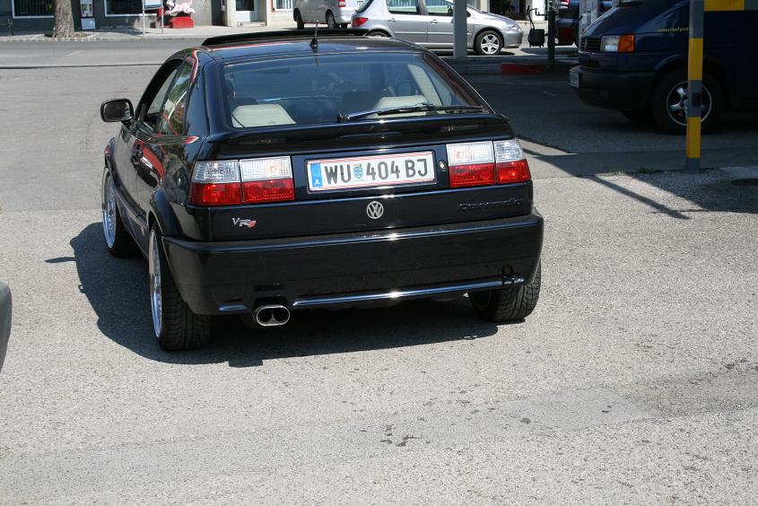

Mein Corrado VR6 (Turboumbau)
Noch ein parFotos vom Winter 07/08

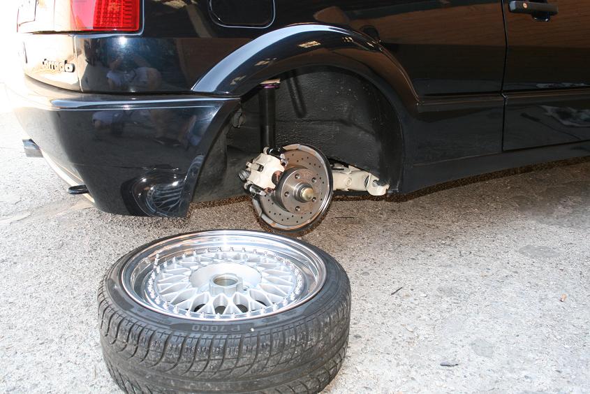

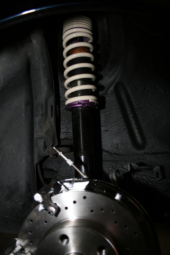

Hintere Bremsanlage
Hat gerade MAL 5000km drauf
Kurz vor dem Einbau

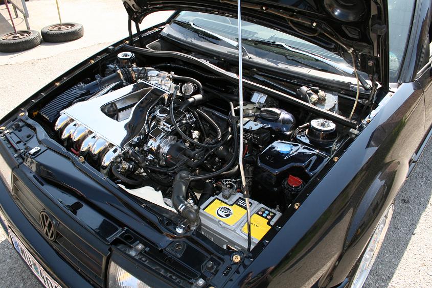

Mein Schmuckstück(alte Version)

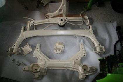

Die Spritzbeschichteten Achsenteile
So sah er im Sommer 2008 aus

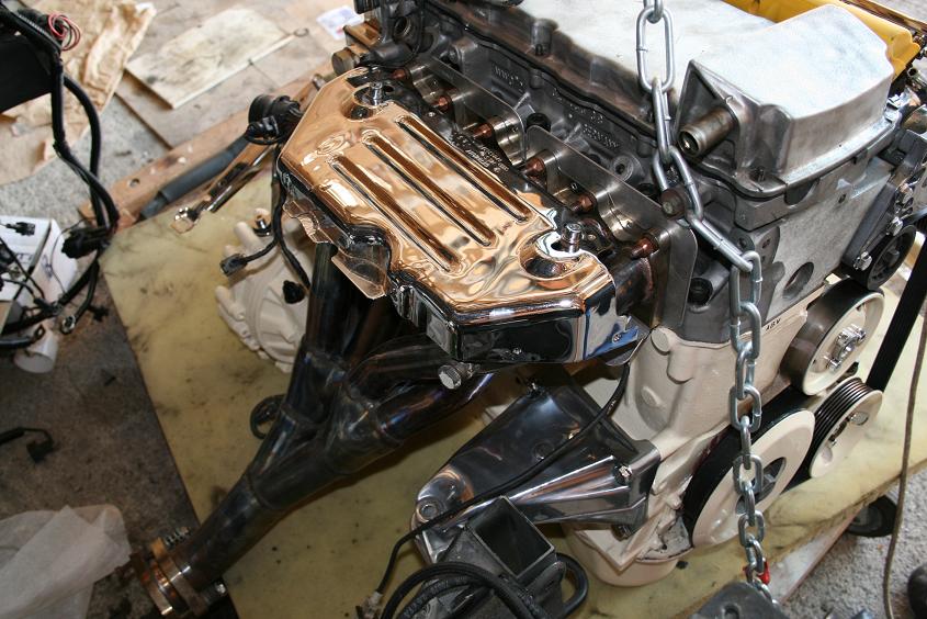

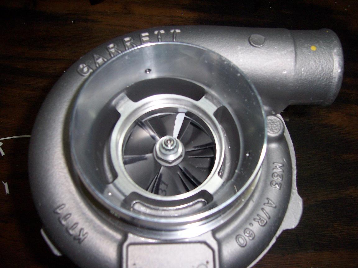

Da letzte Woche meine ersten Turboteile gekommen sind musste ich gleich ein par Fotos machen:

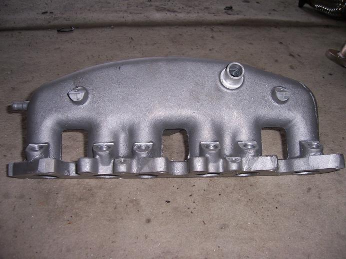

Turboansaugbrücke
Garett GT 30 HF Verdichterseite

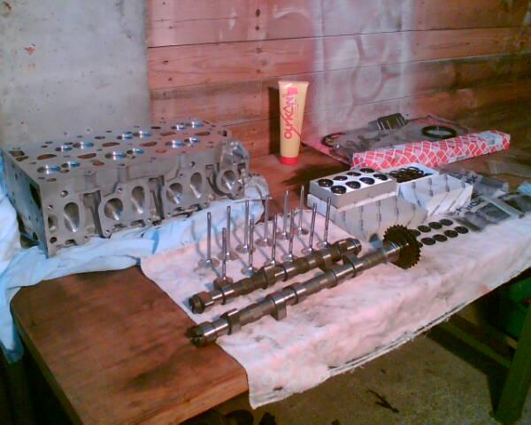

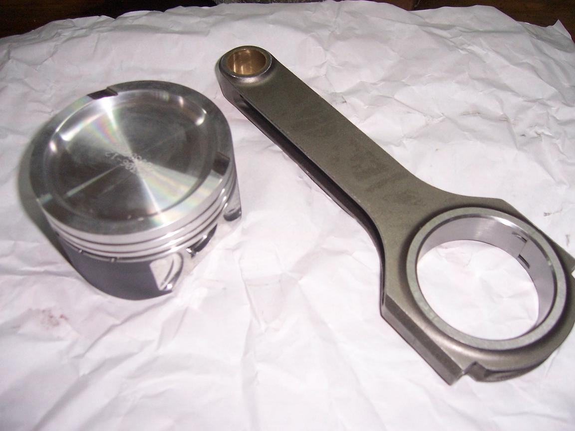

Wössner Kolben u. Eagle Stahl-Pleuel

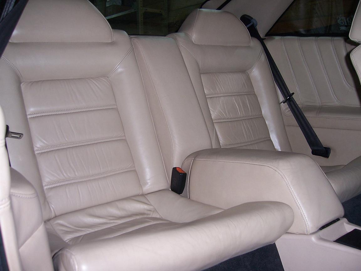

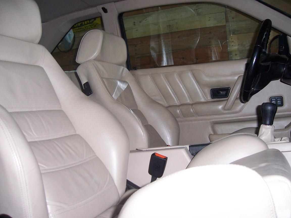

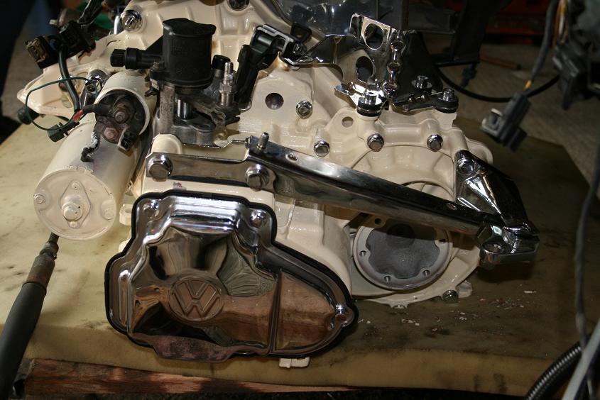

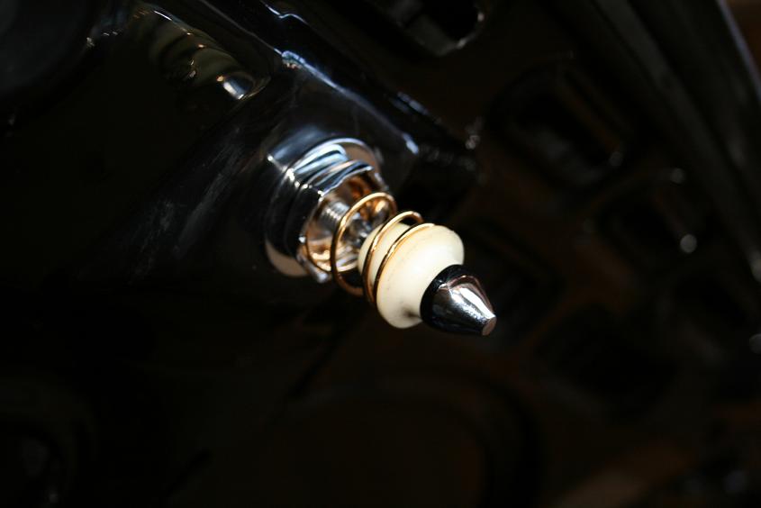

Meine Innenausstattung habe ich auch gleich fotografiert
Ein echtes muss:US-STYLE

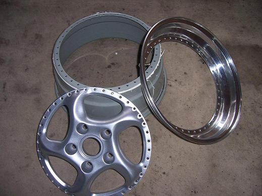

Felgen sind auch schon zerlegt

Wenn du mit anstreben meinst wieviel Leistung ich haben möchte,dann sollten es ca. 400ps werden
verwendete Teile: Wössner Kolben 83mm(Turbo 8,0 zu 1)
3 Stoff Sputterlagerschalen
H-Schaft Stahlpleuel Eagle
Zylinderkopf wie oben beschrieben,nur originale NW und mit Nimonic Auslassventile von Schrick
Popoff Greddy RS
Kurze Ansaugbrücke
APR Zylinderkopfbolzen
Garret GT 30 HF( A/R1.06)
12-Reihen Ölkühler (Racimex)
KW wird gerade gewuchtet
Kupplung wird eine von sachs kommen (Sintermetall)
Getriebe bleibt vorerst original
KAT wird ein 200 Zeller kommen,kommt auf die abgaswerte an (zwecks Typisieren)
Auspuff vorerst meine große Hartmannanlage
Benzinpumpe muss ich mir noch was überlegen
So denke das reicht vorerst!od?was haltest du als Spezialist davon?
